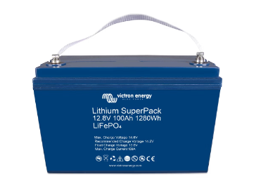

Detta är ett riktigt bra och prisvärt "Direct replacement" batteri ifall max 100A kontinuerligt räcker. Digital Skipper krånglar aldrig med returer och har en bra kundtjänst
Visa bilaga 232629
Batteri är nu beställt från Hjertmans. Jag bor bara ett par kilometer från butiken.
