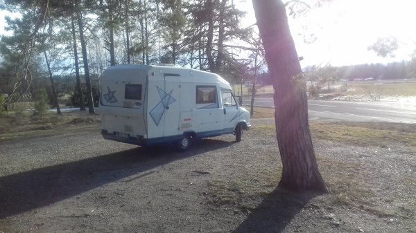

Funderar på att köpa en husbil Peugot J5 Alpha Jet 540-89 efter att jag insett att långresor med min lilla Caddy inte fungerar, man behöver ju lite bekvämlighet och hemkänsla. Men jag hittar inga uppgifter om den verkar ovanlig med bara två soffor på bilderna inget bord hur bäddar man osv.
:twitcy:Nån som vet??

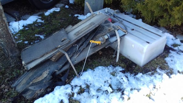

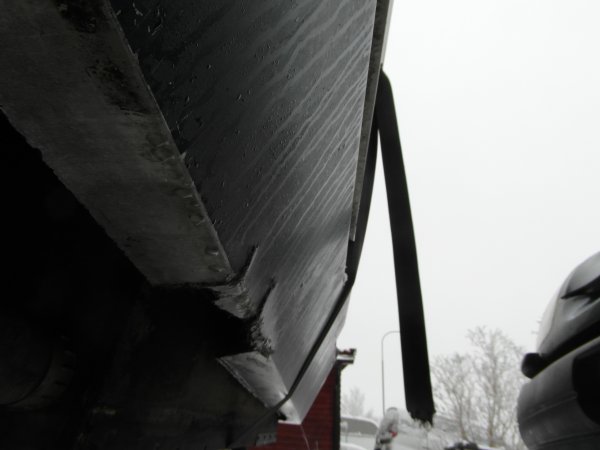

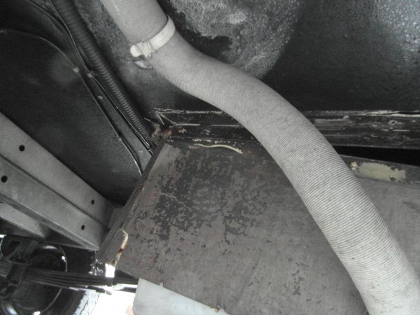

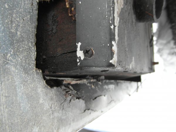

Beskriv gärna vad bilderna visar?
F.d. 22252
Sv: Peugot J5 Alpha Jet 540-89
Bilderna visar gråvattentanken, den var inklädd med plywood och isolering det kommer en värmeslang dit från trumavärmaren. plywooden har gått sönder och fästena i golvet har släppt, förmodligen är tanken sprucken eftersom allt spillvatten rann ut vid kollisionen. sedan ser man sprickor iplasten runt tanken och i kjolen nedanför golvet och där saknas en bit av plasten.
Man måste riva bort allt laga alla sprickor och sätta dit en ny tank!
Några andra skador kan jag inte se.
Det var en vw touran som körde in i min bil.

Nu har jag varit i Norrköping och visat upp bilen Husvagnsverkstaden, han kröp omkring under och lyste med ficklampa och tittade inne i bilen.
Vissa sprickor går knappast att åtgärda och hela köket måste bort för att bedöma skadan.
Han trodde inte det skulle gå under mitt köpepris att laga och jag har ju kostat på säkert 20000kr efter det.
Jag får helt enkelt avvakta och se var det hela landar.
Jag vill ju inte att någon ska lösa in bilen och jag vill inte heller ha en ersättningsbil i vanliga material även om den är finare på pappret.
I nödfall får jag laga själv kanske med hjälp av någon.
Jag är inte rädd för lite plastjobb och en tank slangar och plywood är ju mest fråga om arbete och inte så mycket pengar.
Sen behöver ju inte allt vara i nyskick.

Fick ett samtal från skadevärderaren han bedömer 80-85tusen eftersom han måste riva ut köket, jag skulle tillägga efter att ha krupit under bilen att toeletten måste ut också.
Har kört ett par mil eftersom den är påställd i väntan på svar från försäkringen.

Idag sken solen och jag kröp under med såg och "stora nyckeln" kofot.
Lyckades få loss resterna runt tanken som jag tagit ur tidigare.

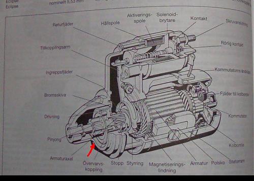

Jag behöver en ny startmotor och har forskat en hel del, men det finns massor att välja på och när man kommer till beställningssidan ser man att det är samma firma med en massa olika ingångar.
Det är massor olika priser och olika kuggantal och effekter även om fästena är samma.
Finns även en del som ska passa med reduceringsväxel eller utan. Med och motsols förekommer jag också. Men om de är gjorda i kina -går solen åt samma håll?
Måste jag ta bort startmotorn för att få rätt eller kan man fråga här och få riktiga data.
mlaajanen har samma motor som jag Jankro har rotat ganska mycket i en bensinare som kanske passar.
Jag är rädd att beställa fel eftersom jag lätt kan få samma problem igen.
