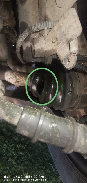

Idag blev det lite detektivs arbete.... Att se om jag kunde hitta ett hål i damasken...:wideeyed:
Som ni ser på fotot så ser det inte bra ut... Iallafall för damasken.
Nu när damasken måste bytas då undrar jag är det lika bra att byta samtidigt drivknuten.... Kullager.... Drivaxeln... För vad jag förstår så måste en hel del ändå bort när man byter damasken... Eller skall jag chans och bara byta damasken..?

Jag har ju alltid bara bytt damasken och det har aldrig varit några problem. Det förutsätter nog att damasken byts innan det kommer in smuts och grus och allt fett försvunnit. Men det ser ju rent och fettigt ut på din!

Jag tycker att byte av drivknut komplett vore att föredra.
Då vet du att detta inte kommer att "bita dig i baken" vid ett mycket olämpligarte tillfälle.
Arbetsinsatsen att byta damask VS att byta komplett är till kompletts fördel.
Tänk på att drivknuten behöver rengöras helt från (i dettal fall) = smus och fett.
Sendan skall den packas med fett. Troligen följer rätt mängd och kvalitet med i en bälgsats.
Hjullagret kan ju bytas om man känner för det, om bilen gått långt med det befintliga hjullagret, varför inte.
Tips, kolla skicket på bälgarna även på andra sidan. (vänster /höger)
Kanske läge att byta en sprucken bälg innan det går hål?

Du skrev att det har varit en del ljud ljud på vänster sida. Om det ljudet har kommit från drivknuten är frågan om det är värt att chansa med att bara byta damasken. Drivknuten kan vara på väg att ta slut. Byta ut drivaxeln är nog det bästa alternativet som flera skriver. Det kan även vara värt att kolla på eller eventuellt byta ut packboxen i växellådan när du ändå håller på. På min gamla 89:a bytes vänster drivaxel och packboxen ut. En verkstad fick göra det jobbet. Påkörning på en parkering. Felet märktes inte inte på en gång. Så kan det vara med drivknuten på din bil också. Inte kul att behöva riva ner allt en gång till.

Det är inte mycket mera arbete att byta hela drivaxeln som att byta damask/drivknut, jag skulle byta hela drivaxeln om möjligt,
förhoppningsvis är arbetskostnaden ganska låg där du är, så då blir det inte mycket dyrare.

Nej, det är egentligen mer arbete med att få bort bara yttre drivknuten, kladda med litiumfett och få dit damasken på ett bra sätt, än att byta hela drivaxeln till en ny komplett.
