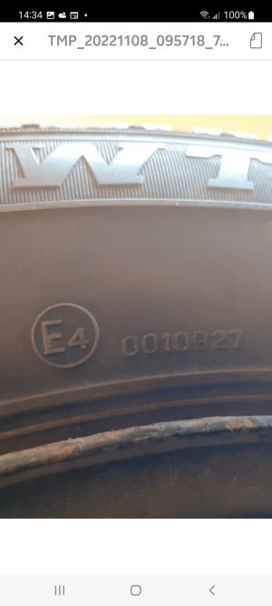

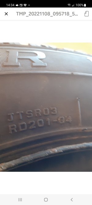

Kan någon utlösa däck åldern med hjälp av dessa bilder? Jag hittar en annons på Blocket med två däck som jag tror är precis det jag behöver och det är bara tre mil från mig så det är perfekt.(Fick dessa två bilder skickade till mig av honom för han vet inte själv)
Jag vill tipsa om en annons på Blocket: 2st 185 R14C Blocket - Sveriges största marknadsplats, bilar, bostäder, möbler m.m.
Detta är vinterdäck, hade du inte sommardäck fram?

Jag vet alla förmana mig att inte köpa gamla däck men framdäcken är sju år gamla och nästa sommar funderar på att byta ut alla att köpa fina fräscha däck så över vintern nu eftersom jag bor i bilen jag knappt kör över huvud taget så måste jag ha en lösning för besiktningen som inte kostar mig mina julklappspengar

datummärkning
4 siffror = 2000 talet
3 siffror med triangel efter = 1990 talet
3 siffror utan triangel = 1980 talet
/Nicklas
