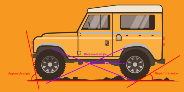

Denna tanke slog mig.
Kan det vara så att tillverkarna gläds åt att framfjädringen är hoptryckt.
Anledning till detta skulle kunna vara att som tillverkare måste bilen ha vissa "frigångsvinklar" (depature angle), vad den korrekta benämningen nu är.
Det blir enklare att klara denna vinkel (depature angle) när bilen har stort överhäng som en husbil har, om bilen "står på näsan".

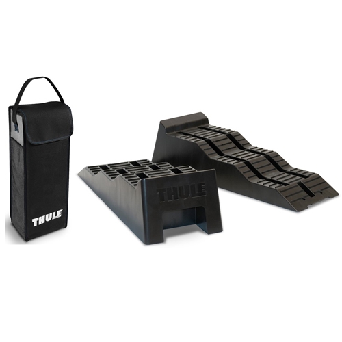

Förstår vad du menar.
Min ringa erfarenhet säger att Biltemas är lite klena i sin konstruktion och lite låga.
Våra Thule-klossar är betydligt bättre, och har dessutom en praktisk väska. Mycket bättre än Biltemas.
Dessa kan jag varmt rekommendera.
Men relativt höga, och inte för klent byggda - då spelar det inte så stor roll tror jag.
Sett att det finns där man kan bygga på med lösa delar, för att reglera önskad höjd.
Känns lite för krångligt för min smak :)

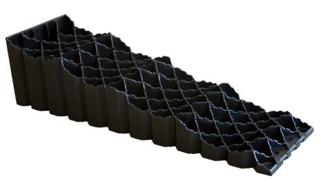

Jag hoppades att på denna tråd få lite råd om vilka klossar som är bästa köpet men det talades mest om hydral stödben, så jag blev inte tipsad om ett bra köp.Allt om pallklossar skenade iväg och blev en kurs i bilfjädringar.
Dessa har jag. Har en alkovbil så jag behöver lite svagt fall bakåt på taket.
Hydrauliska stödben skulle vara toppen men för dyra och tunga. Tar bort mycket lastvikt.
Hade först en med 3 nivåer. Blev inte bra då många ggr lutar marken frammåt
Köpte med 4 nivåer. Räcker oftast att köra upp på läge. 3 men bra ibland att få upp ett snäpp till beroende på markens lutning.
Lätta att köra upp på och glider inte vid uppkörning.
Vi har Milenco Quattro som har 4 nivåer. Kommer i en väska. Har fungerat utmärkt hittills.

Efter att ha krossat ett par plastklossar bytte jag tillbaka till fasade 45x195 reglar.
En lång planka i botten och sedan i fallande längd en eller två på varandra efter behov.
En liten dutt med sand/smågrus mellan plankorna förhindrar att dom glider.
OBS, de plastklossar som inte tålde husbilens vikt var INTE använda under min Concorde, det var en Flair på Iveco.
Viktigt att underlaget är jämnt för Milenco, annars går de lätt sönder. Är det bara jämt tåler de en hel del.
Jag använder dessa. Dock inte själva stoppklossen. Har normalt 3 nivåer, vilket kräver 6 klossar plus halvklossen per hjul. Det ger 7,5 cm. Dessa har jag limmat ihop och har som bas för utvidgningar. Max är 5 nivåer, vilket ger 12,5 cm. Skaffade 2 grundsatser och 2 utökningssatser. Stora kombinationsmöjligheter. Skippar man halvklossen kan man bygga upp som låga pyramider. Dvs man kan köra upp och ner vilket håll man vill. Klossarna har hittills fungerat över förväntan!
