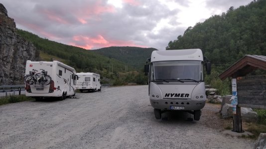

Tycker det brukar se precis likadant ut på bilar med hydrauliska stödben. Ofta hänger det främre hjulparet i luften. Måste bli obekvämt att ta sig in och ut ur bilen.
En gång har vi stått så i en brant backe i Norge, då var jag tvungen att klossa under stödbenen för att få bilen i nivå, men skam den som ger sig :cool:

Jag förstår att man använder klossar under stödbenen när marken lutar. Det jag inte förstår är att ofta när vi står i våg utan klossar så står flera bilar med stödben med framhjulen i luften. Så mycket skiljer det väl inte i bilarnas ”lutning”?

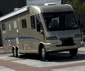

Själv har jag hydrauliska stödben, men är väldigt nyfiken på varför många med klossar ska köra upp framändan så högt? Är det någon tanke bakom detta?
Visa bilaga 229541
Vi har en alkovbil. Den lutar framåt som alla Fiat så massor med vatten blir liggande i svanken vid alkoven. Får köra upp på höga klossar. Då rinner vattnet av bakåt. Utifrån ser det ut som att bilen stegrar men vattenpasset visar att den är nästan plan med svaagt bakfall för vatten. Då är det perfekt.
