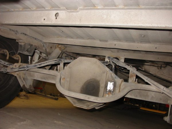

Hej igen Hons.i, det kom lite andra saker i vägen så jag hann inte krypa under bilen förra helgen.
Dessvärre lyckades jag inte idag heller med att hissa upp bilen, det verkar som domkraften tappat effekt...
En bild på bakaxeln är det enda jag kan prestera just nu men nästa vecka måste bilen upp i luften så då borde jag kunna knäppa en bild på växellådan.
Nivåpluggen sitter i mitten av det något oljefuktade området.
På min bil är det bara en gummiplugg som man lätt pillar ur, har du tvillinghjul på din husbil är det en gängad plugg.

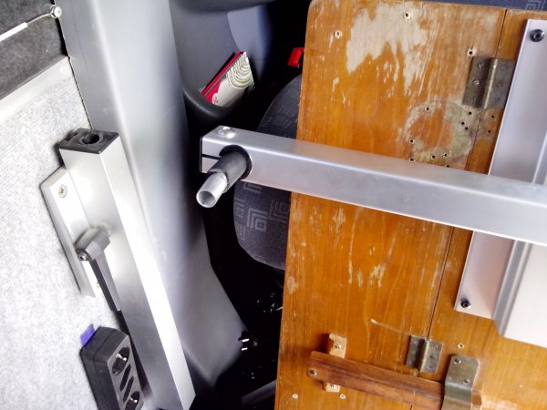

Hej.
Ett enklare haveri har uppstått, bordet hade en stark slagsida denna morgon och någon form av lösning måste ordnas.
Lite plast är spräckt och en aluminiumförstärkning är krokig, jag ska försöka pressa in en lång trettonhylsa i fästet och det borde fungera ett par dagar.
Ha nu en riktigt trevlig midsommar! :)
Mvh jocke

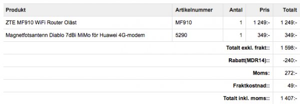

Har testat hemma och det fungerade utomordentligt bra. Jag vet inte hur du har det, fakturan ser inte så farlig ut i alla fall (om jag skulle bli missnöjd en vacker dag):
