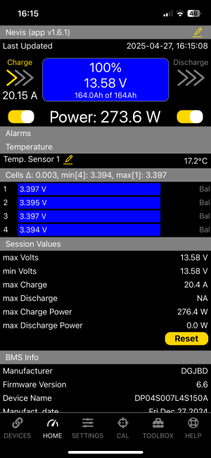

Har beställt ett Mjbsan 160 Ah och BT.
Återkommer med feedback när jag fått det.
Vill göra ett kapacitetstest innan jag monterar in det i bilen. Hur sätter jag bäst upp ett sådant då jag har tillgång till en lös Victron smartshunt?

Rigga upp en glödlampa i serie med en amperemätare, en 55W billampa förbrukar ca. 4,5 A. Ta en kamera eller mobiltelefon och sätt den till att ta en bild i minuten av mätaren. Starta det hela och vänta tills MBS:en slår av, så ser du hur länge det varar och därmed kapaciteten

Jag tänker att jag kan koppla in smartshunt så får jag historiken där samt förbrukning.
