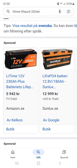

Ja går också i LFP tankar men vad ska man välja
Såg att litime 230 ah trolling På Amazon
utan blåtand bör/måste man ha blåtand ?
får ju 2 st litime för samma pris som ett sunlux
Blåtand är inget måste, men gött att ha för att kunna kolla balans m.m.
Det finns LiTime med blåtand.
Personligen hade jag valt ett batteri med blåtand.
Slå till på dom billigare. Blåtand kan vara bra för att se hur mycket kräm du har I batterierna innan du drar upp storfisken

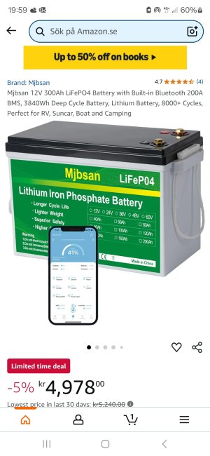

Storfisken har jag redan dragit upp ?
Men vill ha många ah om när kylskåp lägger av å byte till kompressor skåp plus har en inverter på 2000w som jag ej använder i dag
har 2 x 140 bly/ syra
Har 150 w solcell ska öka till de dubbla
har plockat bort parabol
Så 460ah tror ja blir bra räcker det inte med en batteri shunt för koll

Grattis,
På ett LFP-batteri utan blåtand är en extern shunt ett mycket bra tillbehör.
Ett problem som kan uppstå ifall man inte laddar upp ett LFP till 100% regelbundet är att det sakta men säkert uppstår en obalans mellan cellerna (som sänker kapaciteten i batteriet) denna obalans är svår att upptäcka utan blåtandsanslutning till bms'et.
Denna obalans kan minimeras genom att när batteriet används laddar batteriet till 100% minst varje vecka, då försöker bms'et att balansera cellerna.
En inverter på 2kW bör ha iallafall ett LFP på 200Ah samt att det inbyggda bms'et klarar strömmen som invertern+andra förbrukare drar.

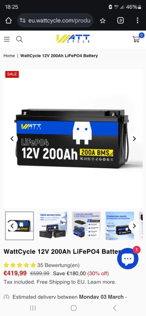

Kollade på will
Men lfp 200ah med 200as bms
Med blåtand såg jag inget
Batteri får kosta ungefär 5000:-
Hittade detta men har ingen blåtand
