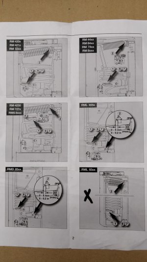

Vill sätta en fläkt bakom kylskåpet på en Pössl plåtis. Hur kopplar jag elen bäst? Var hittar jag 12 Volt bakom kylen? Kan inte köra kylen på 12 volts läget. Vet inte hur eller om det är inkopplat. Är ingen automatisk omkoppling mellan el och gasol.Letat efter en 2A säkring som vi tror spelar in.

Jag kommenterade ju faktiskt påståendet att fläkten med Dometics montering, som inte är vid nedre gallret vad jag vet, utan strax under kondensorn så att den blåser direkt på den, och därför är det med den placeringen ingen risk att den blåser ut lågan.
Jag har också testat en hel del med fläktar och har f.n. både fläktar som blåser på kondensorn och fläktar i övre gallret.
Jag anser att det är den bästa konfigurationen, fläktarna under kondensorn kyler den och fläktarna i övre gallret evakuerar värmen.
Jag har heller inga nät i gallren, även om jag tror att siffran 40% är alldeles för hög vid så här låga lufthastigheter.
Jag förstår din konfiguration och tanken bakom. Men kyler en fläkt? För mig ökar fläkten luftcirkulationen och drar in svalare luft som i sin tur kyler. Men en fläkt kyler väl inte? Det bara känns så mot huden.
Nu tycker jag att du ägnar dej åt ordmärkning och hårklyverier, och du vet mycket väl vad som menas.;) Eller hur tycker du man skall beskriva processen med en fläkt som förflyttar luft mot en värmeväxlare som innehåller gas/vätska i avsikt att kyla ned densamma?
