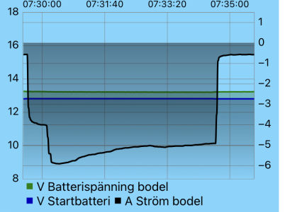

Vad blir 2,13 A x24 timmar? Och 2,13A lär vara vid 20 grader omgivningstemp, vid högre temp stiger också förbrukningen. Ett 95 Ah batteri bör man inte ladda ur till mindre än 50% av kapaciteten om man vill ha rimlig livslängd ur det, alltså ca 48Ah det är vad ditt skåp drar under gynnsamma betingelser på ett dygn!
I tidigare inlägg har Sciron uppgivit 2,13 A i snitt. Och det måste väl vara per timme, dygn, vecka osv, inte snittet under drifttiden. Siffran stämmer ganska bra med min något mindre kompressorkyl, den drar ungefär 40 Ah/dygn.Det stod ju.... enligt skylten, 2,13 A/h och det gäller kanske som max.... Alltså i Start ögonblicket... Min drar ca
4 A då.
24x2.13= 51,12A....
Räkna med att den går ca 50% av dygnet (vilket mitt gör även vid högre omgivnings temperatur)
Så det blir 50,12:2= 25.56A/dygnet... Enligt min räknare.. Och då har han ju kvar 69.44A :2 = 34.72A i ditt batteri till att använda till annat...om det är ett blybatteri...
Du kanske kan lägga upp här hur du har räknat så jag kan rätta mina siffror.... Om jag nu har räknat fel..
