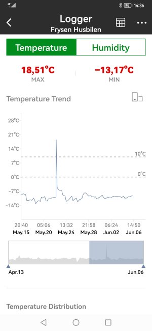

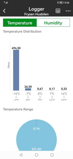

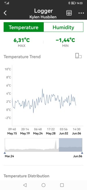

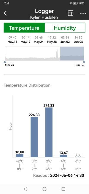

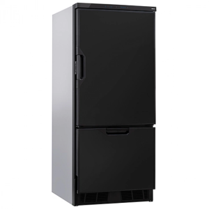

Tittar jag på den kyl/frys jag har idag (Sunwind 139L cosine)
Så är en av de viktigaste kriterier att frysen var nere och kylen uppe.... Jag svor varje gång jag skulle upp efter att jag hade varit i Dometic kyl... Som är nere.... Då jag har dålig rygg
Nu står jag rakt i ryggen varje gång jag är i kylen.. ( har höjt skåpet ca 40cm) så jag bara böjer knäna när jag skall i frysen...
Tar jag sen kompressor kylen och jämför den mot Dometic..... Så har jag idag en mycket lägre och jämnare kyla... (se diagram)
Sen i frysen så är det så att översta låda har mellan 15-19 minus beroende på hur ofta jag öppnar dörren.
I den översta fryser jag matrester...
Sen har jag en låda till under och där är problemet.... Att värme från radiatorn som är inbyggda i väggarna avger också värme in i frysen så låda nummer två håller inte tillräckligt kallt för att förvara mat en längre tid, min tanke var att lägga fisk, calamari, bläckfisk mm i nedersta lådan...
Som det är nu så kan jag inte det utan måste ge bort allt jag fångar om det inte äts upp inom de närmsta dagar...
Här kommer nu in tanken på att bygga om kyl systemet med en radiator och fläkt så värmen "blåser' bort...
Det finns en firma i Tyskland som sysslar bla med att bygga om liknade skåp...
Skulle skåpet bli ombyggd då räknar jag med att jag har en mycket bra och funktionell kyl/frys....
Visst kan jag sänka mer på termostaten men som det är nu då kommer maten i kylen att frysa
Så summan av summariun är att jag har idag mer tid idag till att fortsätta med det som inte blev färdigt i går nu när jag har en kompressor kyl /frys...
Hoppas jag hinner bli klar idag...... Med att ta det lugnt. :twitcy:
De två första diagram är ifrån sensorn som ligger i kylen... Så låg och jämn temperatur hade i alla fall aldrig mitt Dometic kyl skåp.
De två sista diagram där ligger sensorn i botten på den nedersta lådan i frysen...
