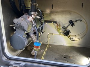

Hej jag har monterat min dieselvärmare där den fick plats under golvet dragit upp värme slangadarna kapat ledningen kopplat in värmaren på ledningen, obs kolla så vatten strömningen går åt samma riknig som övriga vattnet, så ni kan köra både diesel och gasol samtidigt en 5 kw är största laget den är för stor till min husbil jag har en 4.2 kw den är I största laget.

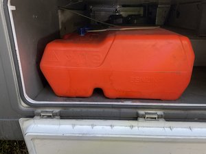

Min montering. Jag har monterat en båtvärmare. Mikuni 2,4kw, 4.8kw den i två steg värmaren går först upp till 84 grader sedan går värmaren ner till 2,4 Kw bir Den varmare än 84 grader så går den ner på paus. Jag har monterat en rums termostat som reglerar rumsvärmen.den röda är en separat bränsletank köpt på Biltemas en byttans.
