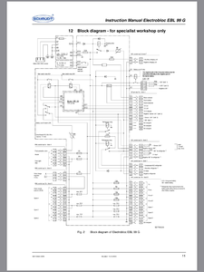

Jag läser i manualen till EBL99 (har ett likadant själv) att dels skall sitta två 50A säkringar på inkommande ledningar från batterierna, dessa sitter utanför elektroblocket någonstans i närheten. Dels ser jag att om batterierna varit frånkopplade krävs det att spänningen är minst 11 volt i batterierna, annars går det inte att slå på 12V på knappen förrän man kopplat i landströmskabeln.

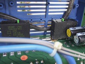

F1CC53E4-34A7-49A8-8A84-E765DA1BD252.png 511A9F2A-9832-458F-9FDE-B1B298149572.jpeg Sitter två stycken stora relä inuti ebl99:an som sköter 12v och huvudström.
Dom har en förmåga att ”klistra” sig i det ena eller andra läget och det kan vara svårt att få igång.
Det sitter en hake på kanten på dom som gör att det går att påverka dom manuellt, men det är svårt att se mellan spjälorna på ebl. Du behöver nästa ha den o knät och lysa med ficklampa i för att se.
Main switch relay...

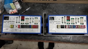

EBL119 som jag skulle testa var bränt redan :(
Syns på bilden, översta anslutningen i block 2 var kraftigt bränt, och halva hanen sitter fastbränd.
Men jag lyckades koppla upp det med testkablar, dock heldött.
