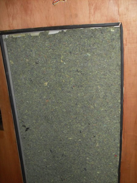

Jag var i Malága och fick tag i ljudisolerande matta till motorkåpan det minsta som dom sålde var 5m så jag isolerade bodelsdörren med.

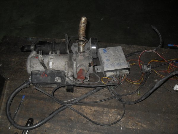

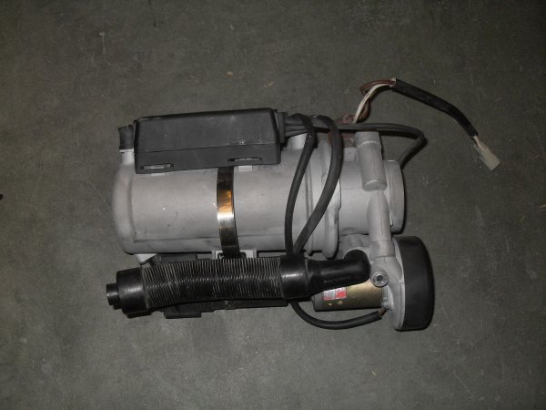

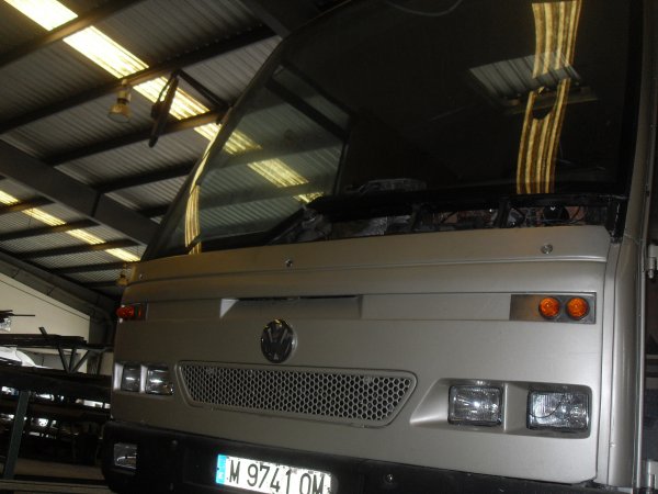

I båthamnen fick jag tag i en komplett renoveringssats till Ebersprächen som bestod av nytt glödstift, Packningar och lite andra småsaker. Innuti såg den inte ut som om den var använd så mycket. men det är bättre att byta nu en att plocka isär den efter monteringen. Det stora VW märket som jag hade tänkt mig till fronten ser inte bra ut i verkligheten så det fick bli det lilla moderna märket. Kanske beror på dom fyrkantiga lyktorna. Skulle ha tänkt på detta innan jag köpte fyrkantiga lyktor. Tanken vard att det skulle ha ett drag ifrån dom gamla VW bussarna ifrån 50talet med 2 färger i fronten se detta tidigare inlägg http://www.husbilsklubben.se/forums/t35701-2/#post299979

Har du blästrat Ebersprächen eller har du nåt annat trick att få den så fin?
/R

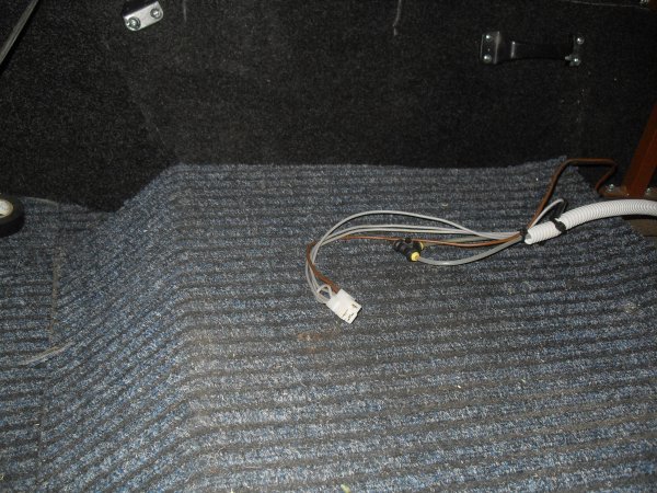

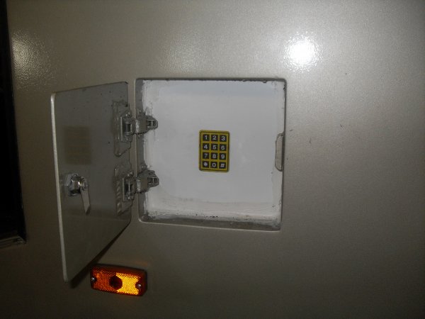

Nu är jag äntligen helt klar med det elektriska till och med larmet har kommit på plats hur det fungerar är hemligt. Kan bara tillägga att den som bryter upp någon dörr eller kryper in i ett fönster kommer som testbild på samtliga lokal TV stationer.
/R
Jag glömde att berätta att jag först har diskat den i en ombyggd diskmaskin som har ett slutet system med ett speciellt avfettningsmedel istället för vatten. Det räcker att diska i 50º i Ca 5 minuter så blir man inte svart om fingrarna när man sedan skall jobba. Kan rekomendera denna metod till alla som jobbar med att reparera sådana här prylar. Efteråt skall man bara vara noga med att olja/fetta in b.l.a lager om inte dessa skall bytas.

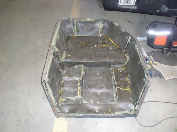

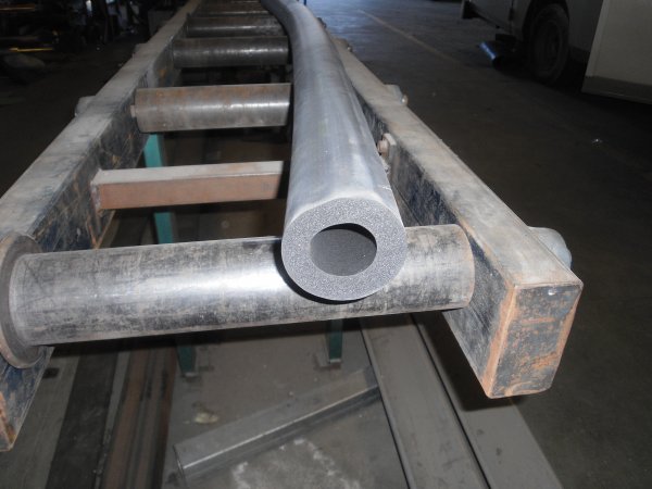

Motorkåpan har jag iallafall isolerat mot motorljud filtmatta som inhandlades hos en AC grosist. Dämpar 40dB vilket är ganska bra plus att jag har målat med ljuddämpande tjära. Skarven emellan kåpan så köpte jag ett skumgummirör som jag skar på längden. Har ingen teknisk data om detta rör utan hoppas att det skall fungera bra. Det satt något liknande innan så därför lägger jag inte ner mer jobb på detta.

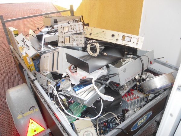

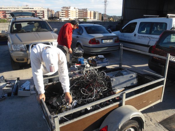

Har dessutom lagt ner lite tid i min källare och hittade något som jag inte har sett på länge. Och det var golvet. Mängder med aparater som bara ligger och nu i den digitala eran så kan man med gott samvete göra sig av med det. Marokkanerna kom och ville ha alla aparater för att sälja i marokko. Dom slogs om apareterna i den första släpvagnen. I morgon behöver jag säkert något av det som jag har skänkt bort, men man kan inte spara på allt.

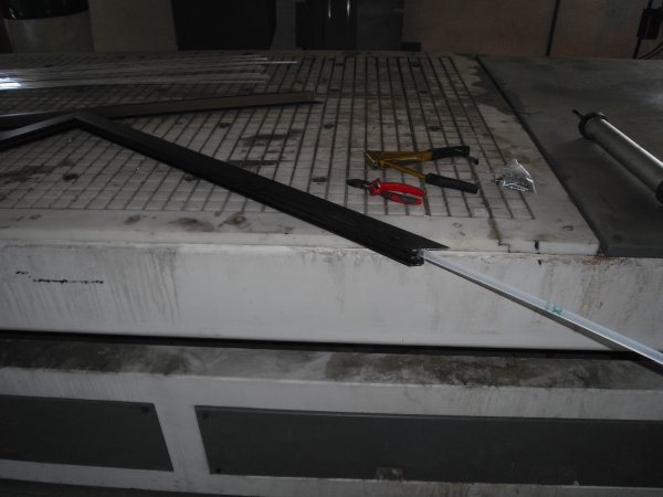

Idag fick jag profilerna till fönstren som saknas så i morgon skall jag besöka glasmästaren och få skuret ut glasen och härda dom. Toalettfönstretskall jag blästra innan.

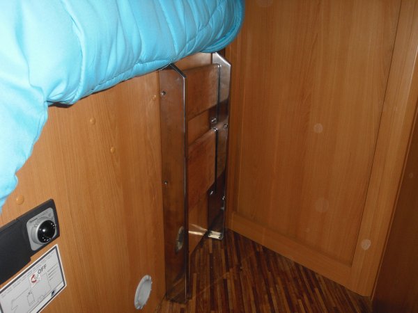

Har jobbat med kompisens nyinköpta bil. Hans fru har lite ont i ryggen och har svårt att kliva upp i sängen. Så vi tillverkade en liten trappa som man kan fälla ihop och inte tar plats.

F.d. 50190
Sv: Husbilsbygge av buss
Trappan är inte bara praktisk, den är ju riktigt fin i designen också - borde kunna lanseras som tillbehör för oss husbilsägare när åldern tar ut sin rätt. Grattis ånyå!

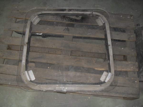

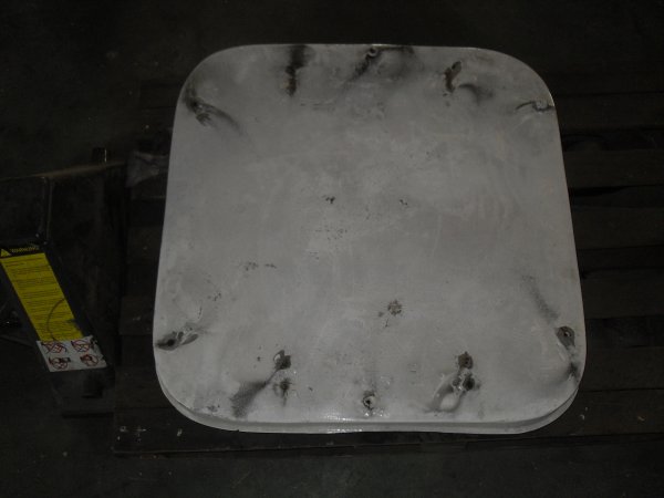

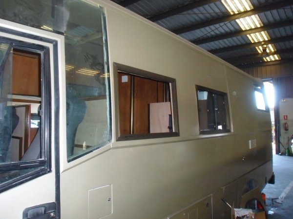

Om jag går förbi en soptunna och ser en gammal skylt gjord i plexiglas 1x1m 10mm så ser jag inte den som skräp utan som prima råvara.
I detta fall blev det en ny taklucka istället för den gamla vita fula som satt där
Efter lite jobb så passar den perfekt och nu fattas det bara lite färg att måla ytterdelen för att dölja ramen.

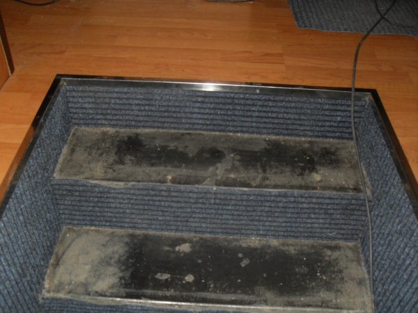

Trappan in har fått en ansiktslyftning me samma marinmatta som förardelen och en rostfri list. skall se om jag kan hitta något lämpligtträ som jag kan tillverka trappstegen i Teak eller något liknande.

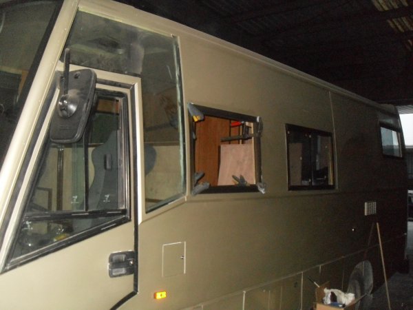

Fönstren är också på plats fast en ruta gick i tusen bitar vid monteringen. detta bevisar att dom är härdade så i morgon får jag beställa en ny det var inte någon stor kostnad att tillverka rutorna totalt alla har kostat mindre än 350€ det får vara godkänt för 6 fönster varavett är blästrat till toaletten.

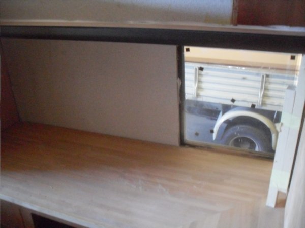

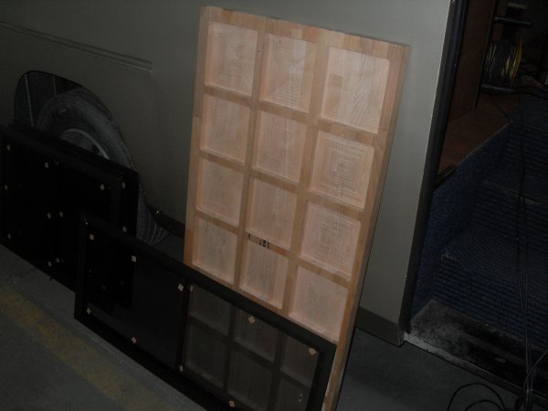

Bords skivan som jag hade köpt på IKEA har jag lättat med halva vikten genom att urholka bordet men har sparat material som nerver för att det inte skall slå sig. Det är samma skiva som jag har använt till köksbänk som här är nylimmaddärför har jag tyngt den med hylsnykelsatsen och golvlaminat. I morgon blir det att slipa för att dölja skarven
Sittdynorna har jag lämnat till marin skräddaren som syr 7 st sittdynor i Marinläder jag gav honom helt fria händer att göra dom. Han valde att sy i två färger grått och en blå/svart ton. det skall bli spännande att se resultatet. Han frågade mig hur jag ville ha det och jag svarade honom att det är du som är proffs inte jag gör det som om det vore ditt.

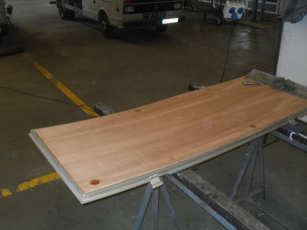

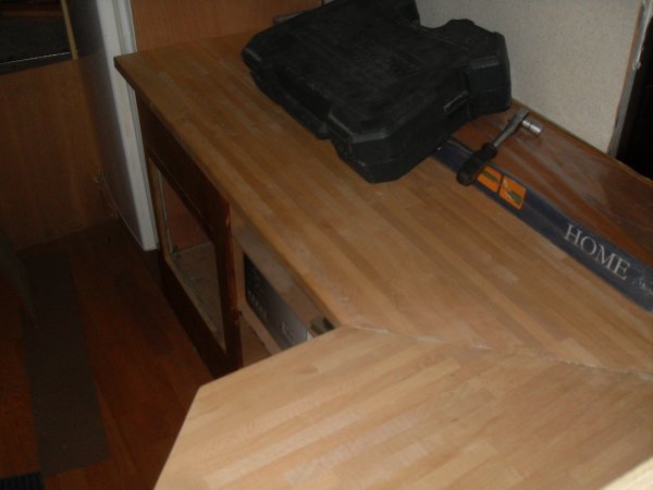

Idag så har ytterdörren fått sig en innerpanel som limmades fast med det berömda sikaflex. Denna panelen bör jag nog lacka med någon typ av båtlack ifall det skulle regna när dörren öppnas.

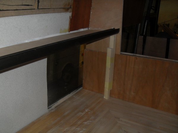

Köket håller på att ta form. Bänkskivan har nu slipats i skarven så det känns jämt. Reglar för överskåpet med fläkten börjar att ta form. Dax att leta efter en lämplig gas spis och börja med instalationsarbetet. Detta köket kommer jag nog att använda väldigt lite eftersom jag skall bygga en spis i en utav sidoluckorna som bilen har. Där har jag tänkt mig att ha en wok som man kan värma och laga det mesta, eller en paellapanna.
