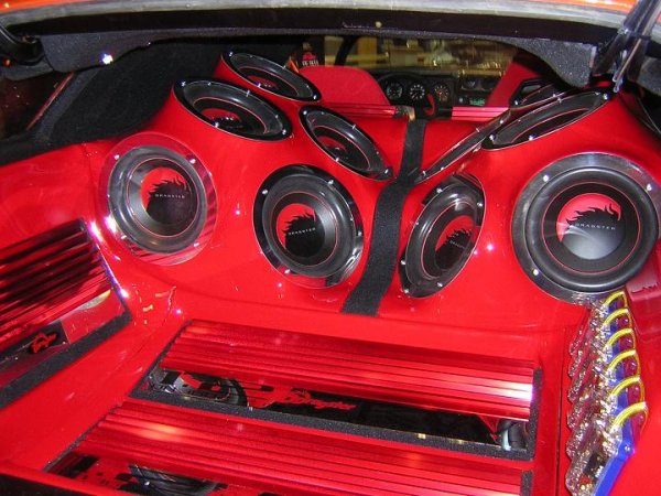

Min erfarenhet av batterier är inte att de sulfaterar utan att de skakar i sönder.
I min första Concorde satte man två stora gel batterier precis ovanför bakaxeln och de blev inte gamla med den placeringen, skakade sönder på mindre än 1 år.
Detta misstag kostade Concorde fabriken stora pengar, alla gel-batterier fick bytas ut mot AGM på garantin.
Om man verkligen vill få reda på vad som gäller med batterier skall man prata med ungdomar som tävlar i bil-ljud.
Av en tillfällighet kom jag i kontakt med ägaren till en sådan värsting på en bilutställning.
Ljudtrycket från denna bil var ofattbart och med en bas som passerat alla gränser för ett öra. Fullständigt vansinnigt för en oinvigd som inte fattar vitsen med det hela.
Jag passade på att fråga vad är det för batterier han använder sig av.
Inte är det Biltemas ?
Knappast, de hade varit slut på två timmar.
Många av oss använder specialbatterier från Optima, dessa batterier klarar stora effektuttag i 8 timmar tills de är helt slut, utan att ta skada. ( detta är värt att kolla upp )
Han berättade vidare att det största problemet i denna bilsport var just vibrationer, att hålla ihop karossen så den inte faller i bitar ( sant ) .
    91 KB · Visningar: 5
