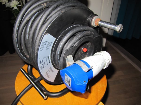

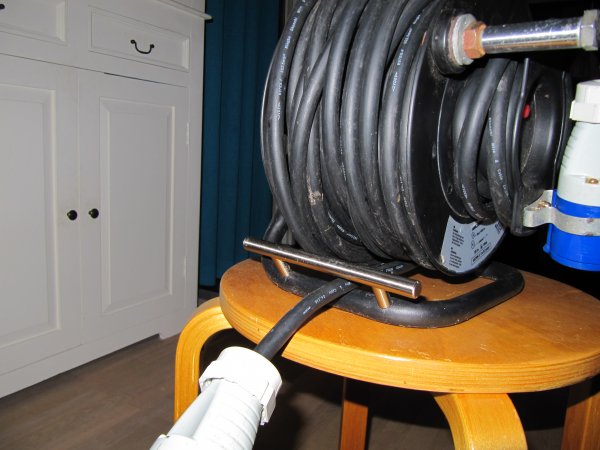

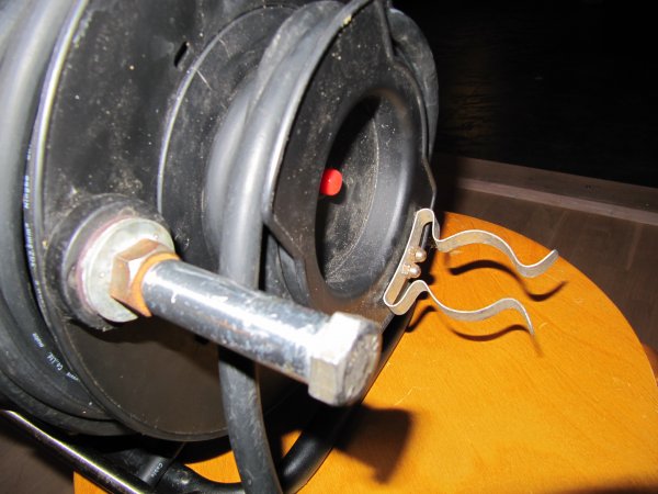

Jag har Biltemas kabelvinda, har skiftat kontakterna och har ett snöre om den korta kabeln så att jag kan kyta fast den på vindan.
Mvh. Klas

Sv: Hur lång kabel är normalt ??
Ja, det finns nog potential till förbättringar! Får prova gummiband för låsning av kabeländan, förstora "vevhandtaget" och se om det går att få dit en styrning som leder in kabeln bättre :D
(om inte blir det nog slakt iallafall...:))
