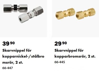

Det finns även snikvariant när bromsrören är rostiga men ändarna mot oken är ok.
Tror det heter skärringskoppling (inte kärring).
Det är som en rörskarv, så man skär av den delen av röret som är rostig och skarvar i en ny bit bromsrör.
Finns på välsorterade biltillbehör firmor.
Givetvis måste man sedan lufta bromsarna.

Ja, det ger en godkänd reparation.
Det beror framförallt på var rören är rostiga om det är värt att göra.
Många gånger är det ju kanske en sträcka på 20cm som är dåligt och då är det ett bra alternativ.

När det gäller bromsrör så är det enklast att anlita en verkstad som hjälper dig. De har rätta verktygen och det blir också luftat. Ett verktyg man måste använda ser ut som i länken.Dubbelkoningsverktyg
Vad är det för skillnad på den du länkar till den kostar 1500 och den här billigare,

Om du ska kona själv lär du behöva köpa någon/några meter extra rör att öva på.
Det tar några försök att lära sig göra rätt dubbelkona.
Du lär få till ett antal hyfsat snygga som vid närmare granskning har spruckit i änden.
Det är viktigt att det blir helt rätt.
Inte jättekul om det går sönder när du som bäst behöver bromsen....
