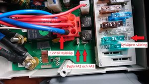

En annan fråga:
Du gör, om jag förstod dig rätt, den här ombyggnaden med Orion m.m. för att du har bytt ditt Dometic/Thetford-kylskåp (absorptionsskåp) mot ett med kompressor. Var hämtade du 12V till kompressorskåpet?
Jag frågar för att den 12V som går till ett absorptionsskåp från CBE säkringscentral bara är aktiverad när motorn är igång. Något jag upptäckte när jag försökte få kylskåpet att gå på 12V när solen sken och batterierna var fulladdade, men motorn var avstängd. Det är solcellsregulatorn som håller sköter den funktionen. Jag hittade ett sätt att fixa det på. Det är en bygling inne i säkringscentralen som måste till.
MVH

Du hittade ett sätt att få ström alltid där, bra gjort, det där hade jag inte klarat bygla i en säkringscentral nää det vågar jag inte.
Vet ju att 12 V är ofarligt för människan men när jag var ung en gång och skulle koppla in extraljus på min bil så började det att ryka lite under instrument brädan. Det var en Amazon så det var öppet upp under så jag såg kablarna det rök om. Då blev det snabba handlingar utan att tänka på följderna, in med handen och bara dra loss skiten. Nå, det gick inte riktigt bra, de varma koppartrådarna brände på ett effektivt djupa diken i fingrarna och den smälta plasten brände fast ordentligt i handen.
Sedan dess har jag stor respekt för 12V.
Jag betalade till huvudkontoret i sundsvall tror jag det var. Och sedan hämtade jag det i Vetlanda på deras lager för att vi behövde det snabbt nu till semestern.
Jag har gjort en egen el-central i garaget. På den förra bilen så monterade vi många attiraljer, det märktes när vi skulle byta in den. Det var mycket kablar som hade hängts på under lång tid och en himla röra på allt på batterierna.
Så nu drog jag en 16+ Avsäkrad med 30A till en säkringshållare för flera flatsäkringar, och en 16- till en jordskena. Alla extra kopplingar och tillbehör kopplar jag in där och har bättre koll på allt. Därifrån har jag dragit två 4mm2 + och - till kylskåpet Och en av/på knap med lampa som indikerar att den är på.
skalman52
4.807
Täby
25289
Jo, nog går det att bränna sig på varma kablar allt. :) även om det bara är 12V, det är strömmen och kabeldimension som bestämmer värmen.
Varma lödkolvar också. En tradition jag hade ett tag. Det brukade fräsa till om fingrarna.
Jag tycker du gjorde rätt med en ny fördelningsskena. Skickar ändå med info om var i elcentralen man behövde bygla. Kan ju komma till pass en annan gång :)
