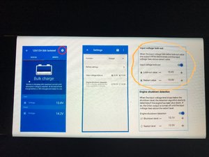

Är det där jag ringat in jag skall bocka av?

värre är urladdningen från bilbatteriet, kan det vara någon inställning på Orion som är fel, stängde av den inringade funktionen nu för en timme sedan. För klena kablar?43AC3068-B144-4CAD-B8A9-B83B47E4704B.jpeg

värre är urladdningen från bilbatteriet, kan det vara någon inställning på Orion som är fel, stängde av den inringade funktionen nu för en timme sedan.Visa bilaga 196920

Orion skall ställas in så att den bara går igång ifall generatorn snurrar. Titta i pdf jag bifogar. Laddas bilbatteriet ur så betyder det att Orion laddar bodelen utan att generatorn är igång.
"Restart level" skall för icke-smarta generatorer sättas till 14V eller strax över (14.2?) inte 13.3V som är ursprungsinställningen.
"Shutdown level" verkar kunna vara kvar på 13.1V
"Lock-out value" skall sättas på generatorspänningen minus spänningsfallet över kablarna fram till Orion. Troligen 14V - 0.5V (t.ex.) = 13.5V
"Restart value" skall sättas till 0.1V över "Lock-out value"
Orion är verkar vara litet trickig att ställa in eftersom den inte har ingång för D+ som skulle kunna tala om för den att generatorn snurrar.
MVH
Hans
Tack, skall göra dessa inställningar när jag kommer hem. Tyckte det var svårt med benämningarna de har på de olika saker som går att justera.
