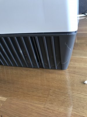

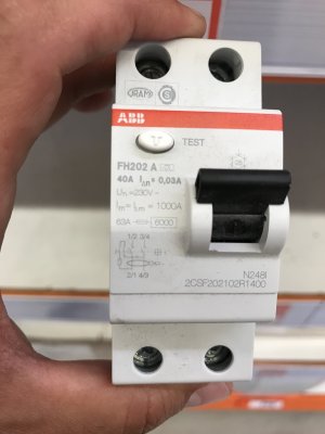

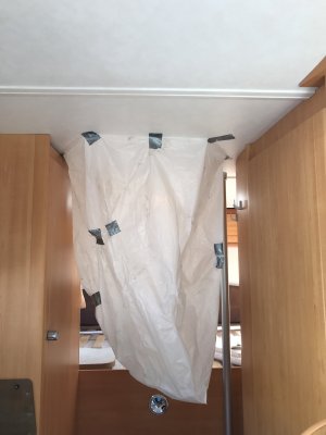

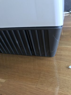

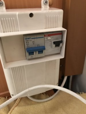

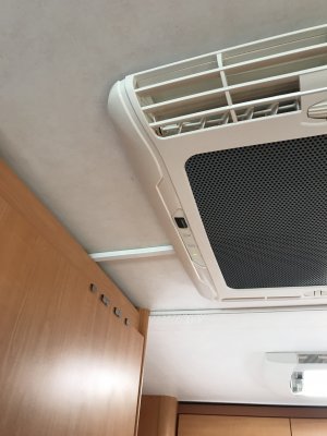

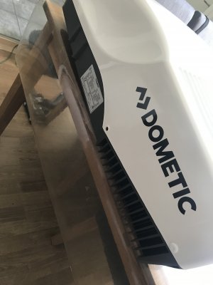

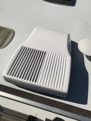

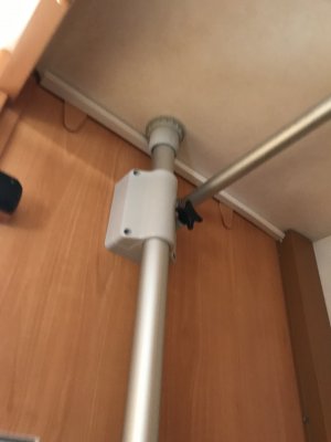

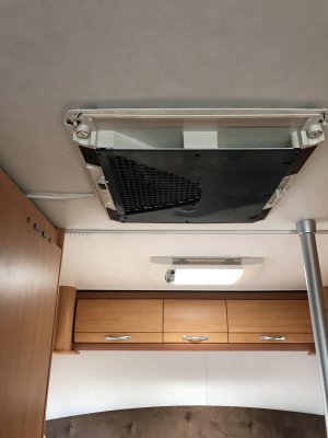

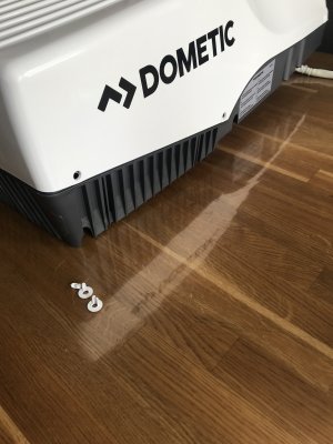

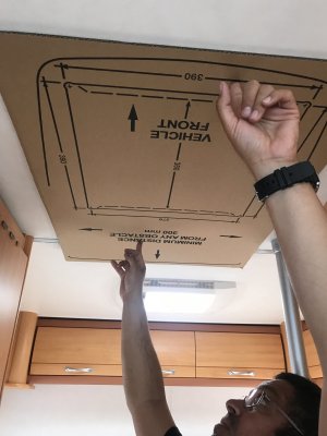

Hej:
Finns det någon som kan tänka sig hjälpa att installera en tak AC? Mot betalning så klart. Helst i Stockholm eller max ett par timmar runt om.
Jag vill montera AC i området utanför toa. Fixa upp nytt hål, då kan man styra luften bättre framåt/bakåt Jag vill INTE ta bort någon taklucka.
Är det någon som kan tänka sig att fixa sånt jobb eller kan tipsa någon som kan göra det. JAg har köpt AC redan. Dem flesta firmor vill kränga AC själva då de köper billigare och tjänar pengar på både AC och installation.
Nu tog ”MacGyver” här åter igen saker i egna händer och fixade montering med hjälp ut av en kompis/ granne och fd arbetskamrat. Vilken tur att man har såna i livet.
Det enda som var ”svårt” vqr att lifta aparaten uppe på taket. Den väger en hel del.
Annars var det att mätta inneifrån var man ville ha den och borra hål för att sedan använda mallen som följer med på utsidan och såga bort hållet.
Själva installationen var inte heller något svårt, vi drog direkt till säkringalåda och passade på att lägga jordfelsbrytare som jag inte hade sedan tidigare.
Det blev ganska bra.
Vad säger ni?
Vill ni ha hjälp och tips så finns jag här i Haninge.
Tog säkert en hel morgonen och några bära bärs eftersom det var första gången…
Måste även berätta att AC kom skadat… men fixk lappa ihop den
