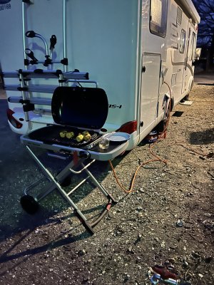

Macke83
20
Kristianstad
30169
Webers nya traveller är riktigt trevlig
Kör den med utvändigt gasol uttag o funkar riktigt bra! Den har riktigt stor grillyta så man får plats med mycket på den!
Kan varmt rekommendera den
