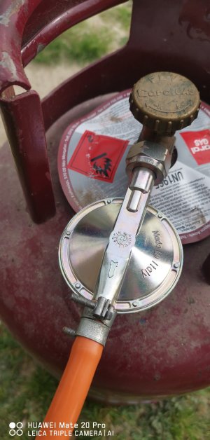

Här är bild på regulatorn....
Som någon skrev här så kan det finnas ett litet hål....
Jag rensade med en nål....vet inte hur hårt man vågar rensa.. Så jag inte skadar något där inne..
Så i morgon får vi se om trycket har gått ner.. Det tar ju nästan 24 tim innan trycket är högre så det syns i brännaren..

Hejsan, hålet är bara till för att det skall vara vanligt ute lufttryck på den sidan av membranet (ventilerat) så enbart fjädern som sitter på den sidan av membranet bestämmer gasoltrycket och inget vaccum eller övertryck skapas som "hjälper" till och stör fjädertrycket.
Men eftersom det funkar när du använder anläggningen så är det troligen på andra sidan membranet där gasolflödet stryps till 30 mbar som stryp/stängningsventilen inte håller helt tätt. det läcker så lite att inget blir påverkat under användning, men när ingen gasol går åt så läcker det vartefter in lite övertryck från flaskan i 30 mbar's systemet.
Om man får in en 30 mbar regulator i en 50 mbar anläggning så blir det ju lite sämre effekt på allt naturligtvis. Sämre värme och sämre klös i spiseln som kan vara störigt men funkar även om det tar åtta minuter att koka upp vatten i stället för fem.
Problemet blir väl kanske störst om kylskåpet får för lite värme så det inte håller kylan i skåpet som det skall.
Om man sätter dit en 50 mbar regulator i en 30 mbar anläggning så tror jag inte det är någon omedelbar katastrof även om det inte är bra.
Jag tror att största problemet även där kan vara kylskåpet, och att det får för mycket värme och kan hamna i det där läget som vi skriver om ibland att det kanske "storknar" som verkar kunna hända ibland annars också, allt verkar ok, även värmen med det verkar inte finnas någon cirkulation på kylmediet.
Du har ju kompressorskåp så just det drabbar ju inte dig. Men ändå, rätt regulator till alla förbrukarna i bilen blir säkert bäst.
