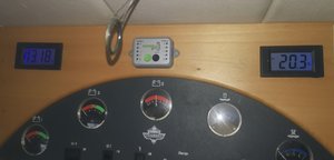

Märkte att en del apparater kräver grova kablar t.ex min kylbox med kompressor slog till och från hela tiden när den var kopplad till cigarettändaruttaget på instrumentbrädan, kopplade direkt till ett bobatteri då fungerade det perfekt. Orsaken var att startströmmen under några sekunder var så hög att spänningsfallet blev så stort att spänningen kom under den nivå som batteriskyddet behövde för att slå till.
Men det fungerade när jag startat motorn och då gick den igång och fungerade, lite lurigt först.
Men det finns flera apparater som uppför sej likadant tv t.ex.
Jag saknar mina gamla saabar 93 och 96 eftersom de hade både voltmeter och amperemeter, med lite vana märkte man direkt om batteriet var dåligt eller om generatorn inte fungerade vilket inte var ovanligt eftersom vattenpumpen och generatorn var ihopbyggd.
Tänk om det fanns i en husbil med tillägg till bobatteriet helst analoga mätare vilket naturligtvis är omöjligt idag kostar för mycket. Jo det finns ju appar och blåtand men ska det bli bra ska man ha en dedikerad platta. och då skickar de med så mycket extra så man orkar inte använda det.
Dessa två digitala mätare hae jag köpt på eBay för ca 100 :- st de har suttit där nu i 10år och fungerar perfekt efter att jag hade kalibrerat dem... Just nu laddar det med 20 amp.... Och så är de lätta att läsa av :yes: :bye:
