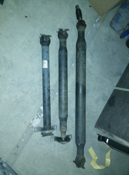

Kardanaxlarna till sprinter går att renovera, de är lite luriga då det är av "engångstyp" vilket innebär att knutkorsen inte sitter säkrade med låsring utan de sitter fixerade ungefär som med "körnslag".
I mitt jobb ordnade vi detta till en bil med hjälp av Svea bil i Bromma, (jag har inga aktier där)
Problemet med axeln vi skickade dit var att den främre delen var krokig och det lät inte alls bra under körning. De riktade och balanserade axeln och vi har inga klagomål alls på deras jobb, det blev bra helt enkelt. :)
KuMaNi skrev en tråd om sina vibrationer men det har jag för mig gällde en MAN, informativ tråd dock.
Så här ser en kardanaxel ut till sprinter från -07 och framåt med långa hjulbasen. Tre delar med två stödlager och just den här axeln har suttit på firmabilen vid mitt jobb, bilen köptes och började låta mer och mer illa under resan hem. Någon hade försökt sig på någon slags konstig panikåtgärd med en svets för att få tyst på den här stången... men vi hade inga problem att få ut ersättning av bilförsäljaren för en ny axel!
