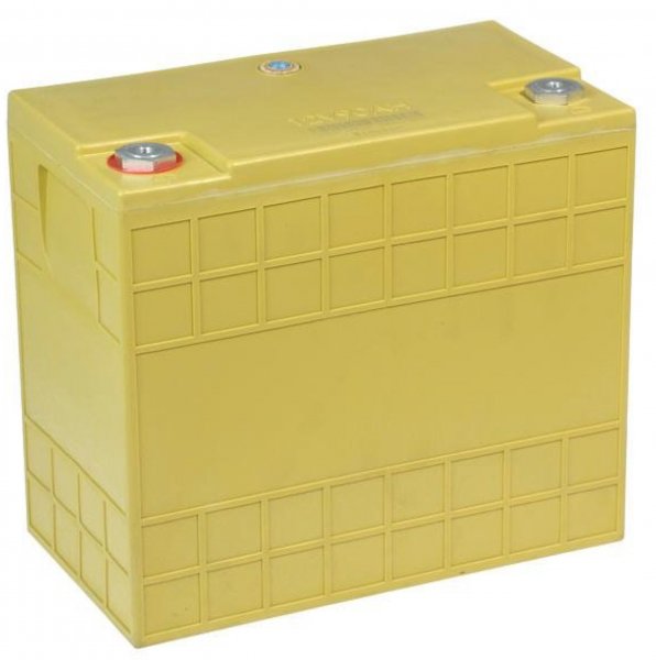

De två översta batterierna är kopior på "Heter". Väger 11kg och går inte att skicka några större ström till eller från.
Det understa är nog samma som alternativenergi.no säljer. Väger 13kg och verkar ha för Lifepo4 normala egenskaper. Batteriet från Winston väger som jämförelse 15kg / 90ah.
https://www.alibaba.com/product-detail/12V-100Ah-Lithium-ion-LiFePO4-battery_60357943664.html
Jag tvekar inför att köpa "Heter"-batteriet pga. kinesisk tillverkare som ingen verkar ha erfarenhet av. Skulle istället välja Winston som ligger samma prisklass.

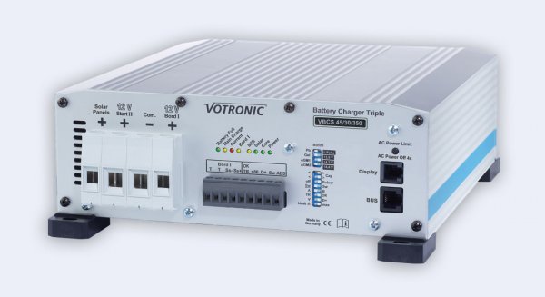

Laddare Votronic VBCS 45/30/350 Triple
Tre överraskning i en! 30A 230V laddare, 45A B2B/generator laddare och 350W solladdare. Allt anpassat med fyra valbara laddningsalternativ för Lifepo4.

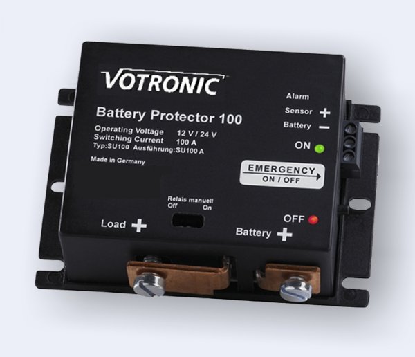

Batteriskydd Votronic Battery protector 100
Bistabilt relä som stänger av strömmen både när spänningen går under en valbar nivå samt även stänger av om spänningen går över 15,5V. Ska även användas som batterifrånskiljare vid längre stillestånd.
Fördelarna blir att det är enkelt att koppla ihop och laddarna är anpassade helt till lifepo4. Nackdelen är kostnaden. Har köpt allt direkt från tyskland för att få ner priserna lite. Det ska bli spännande att se hur det fungerar när det blir monterat om några veckor.
