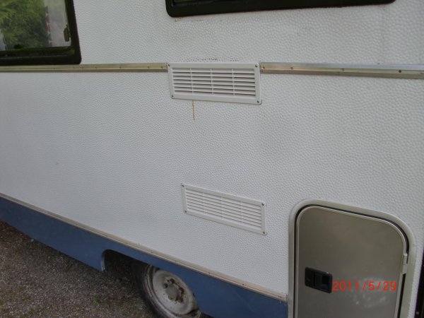

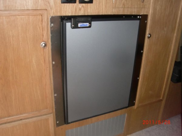

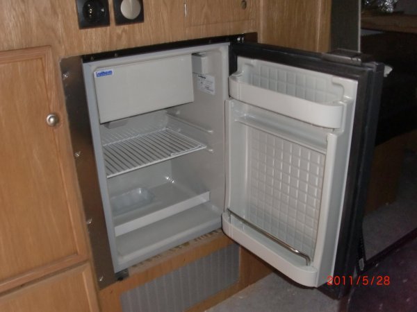

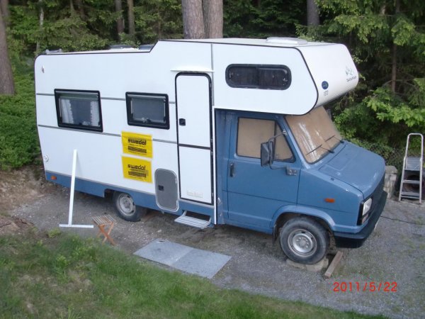

Hej å hå, uppe tidigt, pigg som en pelikan och hyggligt väder dessutom.
Ut på inköpsrunda till bland annat Hjertmans och Erlandssons brygga. Behöver en förskruvning till gasolregulatorn då det visar sig att det måste vara 50 mb till gasolen istället för det vanliga 30 mb. Orsaken till detta är pannan som köptes från Tyskland via Ebay och tyska bilar har tydligen högre gasoltryck. Uppmärksammade inte detta och efter samtal med Alde om orsak till att inte pannan fungerade – bara ”puffade” och ville inte brinna så orsaken sades vara detta med gasolens tryck. Tyvärr så hittade jag ingen förskruvning och får klara mig utan detta tills jag får fatt på detta. Återmonterar 30 mb reduceringen så funkar allt som det skall- utom då värmepannan, men den lär inte behövas just nu,
Så är då kylskåpet monterat och klart. Gjorde en enkel fästram i rostfritt och det fungerade fint. Morgondagen ägnas åt anslutning av kylskåpet och det sker under förarstolen som måste demonteras för åtkomst. Bra detta då är det ju också läge och lämpligt att kolla batteriet och dess kondition. Efter inkoppling av kylskåpet så blir det att kyla en öl för kontroll av kylskåpets funktion. Vet att Calle kallar alla BARBARER som kyler ölen men detta får bli ett undantag. Ledsen Calle.....
Sedan blir det städning i bodelen och komplettering av utrustning som kan behövas för vår första utflykt för året nu på onsdag. Min bättre hälft har kontroll på vad som behövs- tror hon.
Utöver detta så skall jag göra rent färskvattentanken och köra genom en massa friskt vatten.
Bildera föreställer:
Skåpet på plats
Ingen kall öl---ännu
Vent.galler tätade med butylband
Reklam för Swedol och tillfällig tätning mot vädergudarna
Återkommer:music-icon::music-icon::music-icon:...............
Trevlig Helg till er alla
Hälsningar Bror

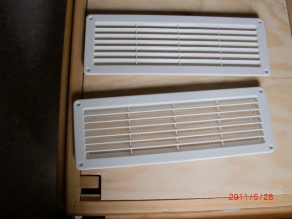

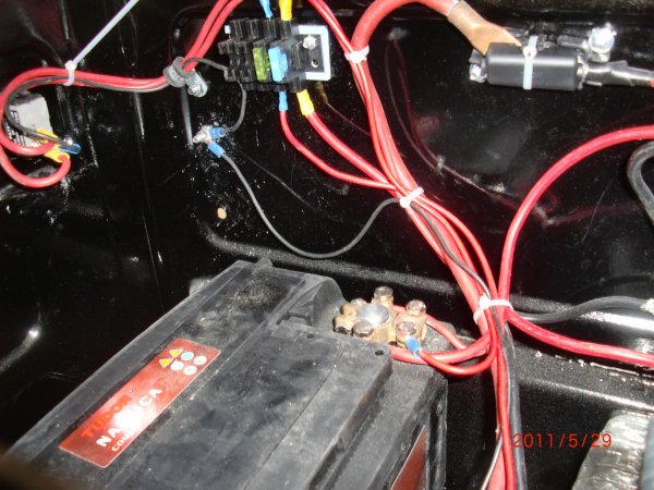

Söndag och ömsom regn o sol, bara arbete som nu närmar sig slutet på husbilsjobbet för denna vår,
Har nu kopplat in kylskåpet via en säkring och separat strömbrytare för att kunna stänga av skåpet när det inte används eller behövs,
Har också druckit en första fulöl kyld för första gången i husbilens kylskåp.
Demonterade förarstolen och monterade en del el under densamma. Säkringar och strömbrytaren till kylskåp, elmatning till fönsterhissar samt matning till radion i instrumentpanelen tillika centrallåsen. Sitter alltså på en massa ström och går något snett så blir det ordentligt varmt i röven,
Min bättre hälft har städat i bodelen och gjort rent färskvattentanken. Återstår nu att flytta ut prylar i bilen, fylla alla tankar förse sig med gott humör och sedan draga vidare på onsdag kväll. Kanske nattstoppet blir Lidköping och Läckö slott om det nu finns någon laglig ställplats där. Jaja det kan bli vid Preem i Götene för där finns en bra restaurang. Härligt att kunna lämna bilen för en stadig frukost och sedan fara vidare mot målet—Grundsund och barn o barnbarn. Kan man ha det bättre???
Morgondagens vedermödor blir att tvätta av husbilen utvändigt och göra klar bilen mekaniskt-koll oljor mm- kolla lufttryck, se till att punkasprayen finns på plats då jag inte har reservhjul.
Bilderna föreställer;
Ventilationsgaller på plats tätade med butylband och skruvade,
Ett virrvarr av kablar under förarstolen
Min bättre hälft med fighting face och snabeldraken i högsta hugg. Tycker säkert att jag skräpar ner mer än nödvändigt....???? Bäst att hålla sig undan en stund.
Kärt besök på jobbet av min forna Citroen B11 som ägt i 10 år men inte heller sett på de senaste 10 åren. Nostalgiskt - absolut.
Hälsningar Bror
