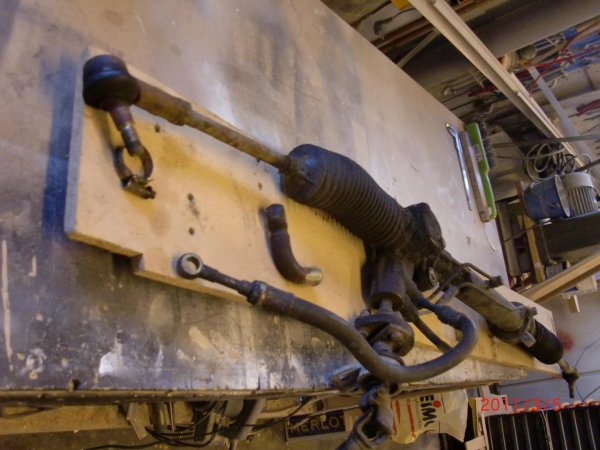

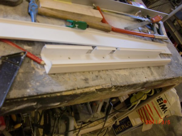

Lördag igen och jobb med husbilen. Det finns en del små justeringar och ändringar som jag vill göra. Delar av detta har gjorts idag. Monterat kabelkanaler i skåpen ovanför köksbänken, tillverkat vinklade plåtar för ventilationen mellan vägg och garderob mm.

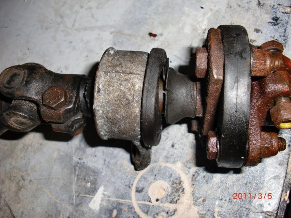

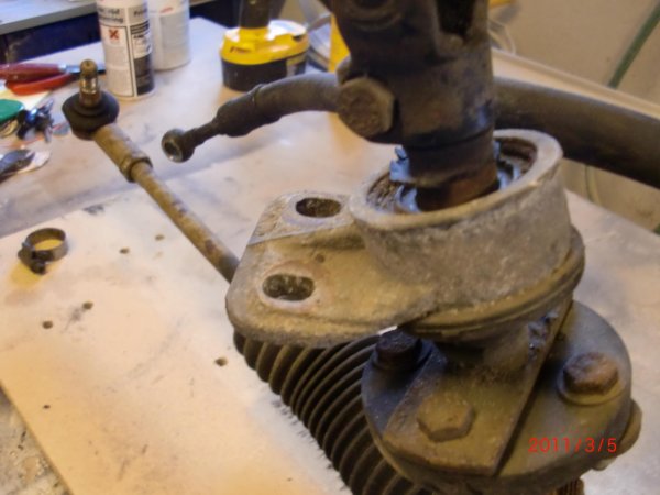

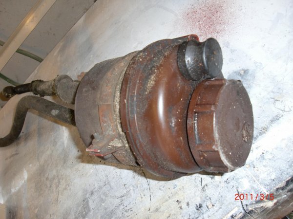

Tagit isär en del på servostyringen som behöver förnyas/bytas ut samt rengjort densamma.
Typiskt för Peugeot och även Fiat och Citroen är att tätningen och ljudisoleringen där rattstången går genom golvet är uttorkade och trasiga och så var det även på denna tillika som på husbilen. Styrlederna verkar ok så de får rulla vidare. Det är dock en stor och ful oljebehållare för servon och skall se om jag inte kan hitta en nättare på skroten.

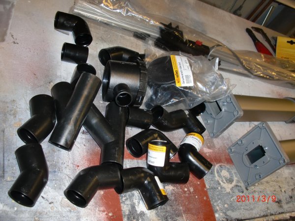

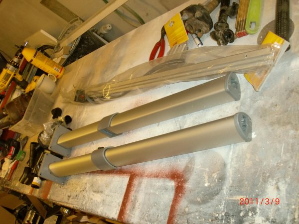

Fick hem lite delar från Tyskland- Reimobutik- idag bl.a nya riktiga rör- i stället för plastslang - och olika böjar mm för ombyggnad av avloppet som inte fungerat som väntat. Rinner undan mycket sakta. Dessutom nytt bordsfäste och ben till dinetten. Vill bli av med ”giljotinen” till bordsunderrede och sparar dessutom lite vikt som bonus. Har nu limmat på en förstärkning på bordets undersida for dessa ben som blir två till antalet. Tror att bordet också då blir stadigare med två ben. Lätt att vika benen vid bäddning. Har detta redan på bordet bak i ”salongen” och detta fungerar helt perfekt.
Rörmokeriet får vänta lite tills utetempen är mera mänsklig.

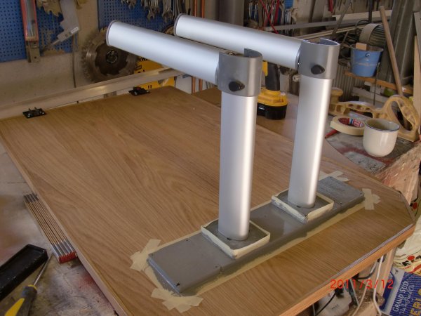

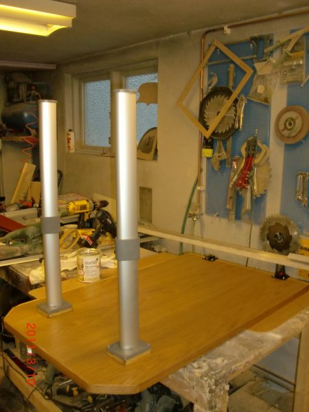

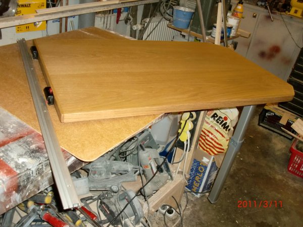

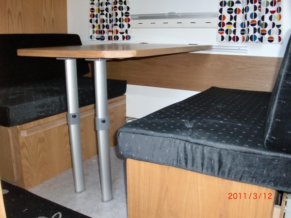

Skulle montera fästskena i väggen och bordet i bilen idag och det var inga problem utan ganska enkelt men kunde snabbt konstatera att jag monterat de båda bordsbenen för långt ut och att det inte skulle vara enkelt att få med sig sina egna påkar då man sätter sig ner. Ut igen i garaget och fick ändra på benens infästning och vips så var allt mycket enklare. Tyvärr så blev det ju en extra skarv under bordet men det är det ju ingen som ser mer än jag själv.
Min fru har också varit på IKEA för att försöka hitta ett passande draperi el dyl för att avskilja hytten från bodelen. Ett problem med denna avskiljning är ju alkovdelen men tror att vi funnit ut en bra lösning än på detta genom att sätta ett blixtlås i samma höjd som bädden i alkoven och detta gör att man kan välja att dra för alkovdelen eller ut mot hytten eller genom att använda blixtlåset dra för alltihop. Kommer att montera oljetter och motsvarande på väggen och låta allt löpa i en skena i taket. Bilder kommer.
Ger upp nu för idag då det vankas röjning i garaget i morgon för mera smutsigt motorjobb och andra verktyg. Solen värmer ganska bra idag och ger en påminnelse om att det snart är dags att ställa på och besikta bilen. I och för sig så funkar ju bilen bra med den drivlina som sitter där men mera pulver är önskvärt för att inte tala om servostyrning,

Blir rejält det där med 2 ben ! Dom flesta jag sett har bara ett ben !
bror.axelson
4.381
Järfälla
1072
Sv: Fortsatt renovering
Det är som med människan-stadigare på två ben....
Anledningen är att det skall vara ett stadigt bord då det sannolikt kommer att hängas lite på det om man är ute med barnbarn mm. Jaja även vi vuxna kan ju "hänga" på bordet
Hälsningar Bror
F.d. 25189
Hahaha ja stadigt är bra ! Men det är väl oftast vid vägginfästningen som är den svaga länken ? Där kan jag tycka att det är lite *rappligt*
Men 2 ben minskar ju ev brytning inne vid väggen när det hängs på bordet ! Så du är nog helt rätt ute där :) Är imponerad av ditt bygge och att du bara mal på ! Fin husbil du fått till iaf :)

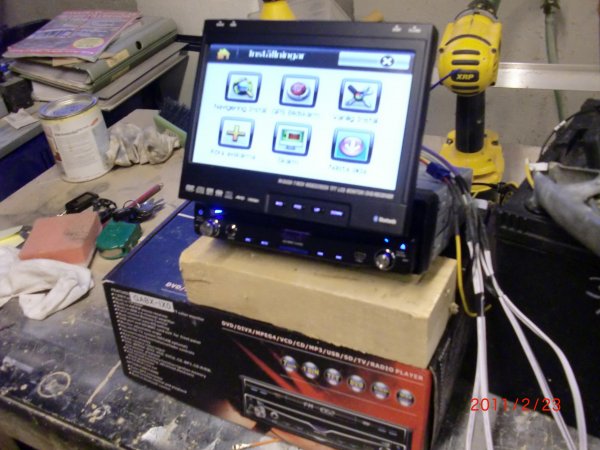

Tillbaka igen i Fjollträsk efter några härliga dagar med mycket blåst och skoteråkning.
Skall idag jaga passande klädsel/galon? till dörrarnas insida och dessutom passande högtalare. Önskar också elfönsterhissar och tror att jag kan göra om elhissar från Suzuki beroede på hisslängd. det finns universella fönsterhissar som man monterar direkt på vevens plats och detta döljs av en kåpa med knapp för manövrering. Det är ett billigt alternativ kanske.
