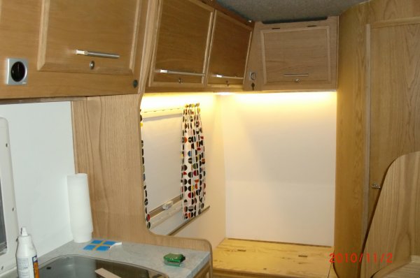

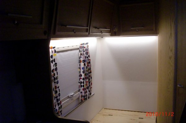

Bilen nu urlastad och avställd. Har dock inte tappat av vattnet ännu och gör mig nog ingen brådska med det heller. Har värme på i bilen ca 15 grader just nu Stor tvekan om detta med avställningen då vi gärna skulle viljat prova bilen i vinter, men det är ju inte värre än att man ställer på bilen igen. Kan ju som sagt tidigare sova i bilen på hemmaplan med det blir nog inte detsamma som att sticka iväg någonstans,.
Jobbat vidare med belysning under bakre skåpen och nu sitter de där och fungerar. Blev ganska bra belysning och om jag får igång dimmern så kan det bli ren mysbelysning.
Detta med ljusslang och belysning så kommer jag att montera dessa på flera andra ställen och just nu är det under skåpet på toaletten. Görs på samma sätt som tidigare alltså, ljuslisten fastsatt på en aluminiumvinkellist. Enkelt att montera och enkelt att ta bort i händelse av att man behöver byte ljuslisten.
Kvar är också att montera upp ljuslisterna i skåpen ovanför dinetten. Plus luftledare utefter väggarna och en annan massa smågrejer. Klämmer och mojar med allt i bodelen för att försöka lista ut hur allt blir bäst--för oss.

Ja så var då de sista ljuslisterna monterade nu i de två skåpen ovanför dinetten . Tror det är ganska praktiskt att ha dessa ljus även om bilen säkert används mest under den ljusa tiden av året. Stopp, jag glömde att min bättre hälft vill ha ljus i garderoben och det skall fixas.
Mest tillfredställande var det kanske för mig att montera dessa ljus. Skulle vilja fortsätta men har inte riktigt klart för mig var resterande ljus skall monteras. Väntar lite med detta och låter tiden utvisa det.

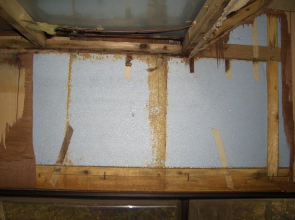

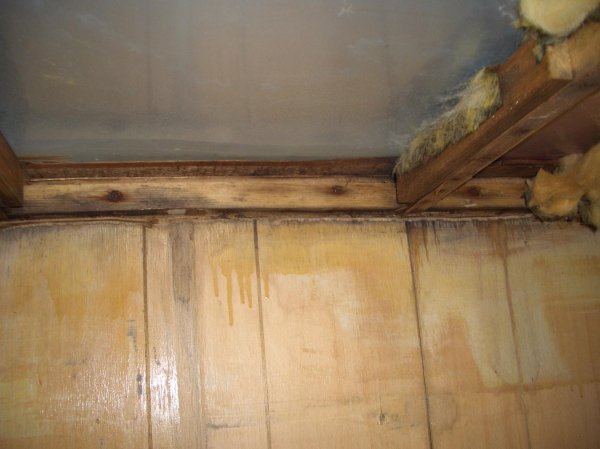

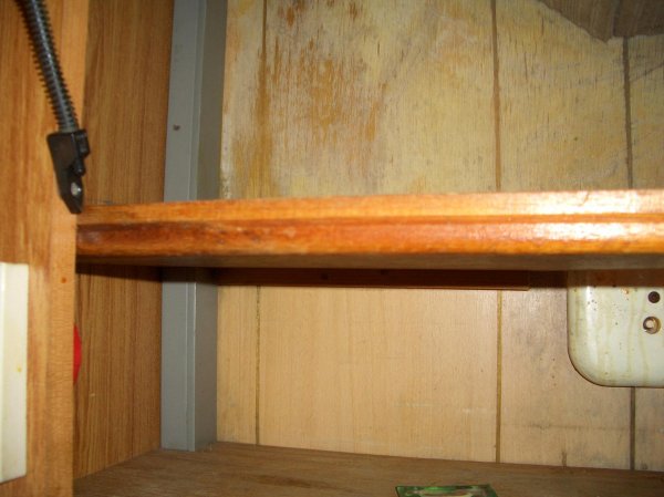

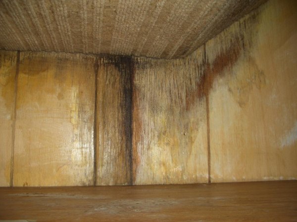

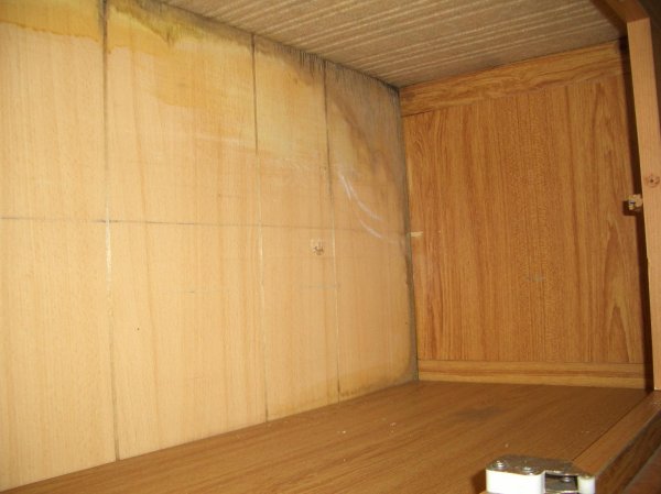

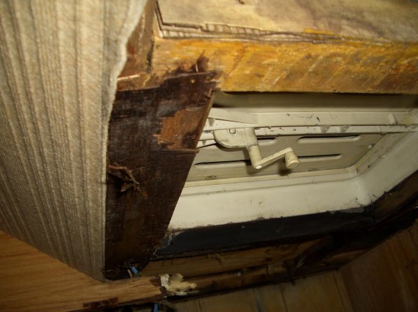

Hej Juan,
lite bilder från en gravt fuktskadad husbil och som avgjorde den fortsatta renoveringen. Konstaterade att det skulle vara lika mycket jobb att reparera som att bygga nytt. Så blev det kanske inte detta tog massor av mera tid. Rensade ut allt för att ev kunna använda något, typ skåp efter det att skalet var klart men ansåg inte dessa tillräckligt bra då de också fått en släng av fukten. Beslöt att bygga även nya skåp - hela inredningen förresten.
Massor av jobb har det blivit men också bra resultat - i alla fall i mina ögon. Nöjd så här långt men det återstår ju en massa småsaker ännu.
Detta har varit ett lärorikt och roligt jobb och så har man ju haft bra respons från HBK's medlemmar med glada tillrop mm.
Undrar ibland om jag orkat med detta om inte HBK's forum funnits.
Hälsningar Bror

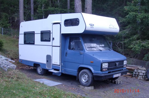

Ja mina vänner så har även höst och vinter kommit till Eskadervägen i Järfälla.
Bilen uppbackad på dess plats, tömd på allt vatten och uppställd för att kunna används att sova i om man så skulle önska. Både jag och min fru brukar snarka så detta kan verkligen bli en fristad......
Kopplad till elen och 11-12 grader i bilen just nu. Enkelt att snabbt få upp behaglig värme och så slipper man fukt mm om man har lite värme på. Kostar säkert en o annan krona men det kan det ju vara värt.
Har ju en massa småjobb att fixa under uppställningstiden så det passar ju bra med en varm husbil att jobba i.
Återkommer :music-icon::music-icon::music-icon:...............sporadiskt.
Hälsningar Bror
