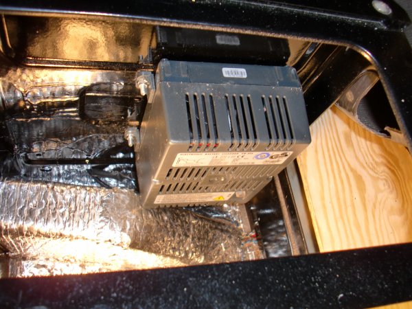

Sv: Fortsatt renovering
Första snöflingorna i luften idag och plus 2 grader. Inget annat att vänta så på med varma kläder och ut till bilen. Kollade och provade stolsunderredenas passning igår med tanke på fästhål mm eftersom jag svetsat i dessa. Allt OK så det var bara att dra fast dessa med nya fina M 10 bultar. Justerade också handbromswirens spel, får finjustera senare när bilen körs. Fortsatte med att prova mig fram var batteriladdaren skulle sitta bäst med tanke på bl.a god kylning. Valet blev på vänster sida i vänster stolsunderrede. Där borde vara tillräckligt med luft för god kylning. Kommer nog att ta bort förstärkningsplåten på underredenas översidor-- enligt goda råd här på forumet av Montreal och Paffw Tack-- för att det skall bli enklare att montera batteriet för det blir bara ett batteri till att börja med och det blir i under vänster stol men förbereder med kablar till ytterligare ett under höger stol. Var också på Swedol i Veddesta och hämtade en ny katalog för att ta reda på olika mått och ampere på batterier. Del finns verkligen ett stort utval på batterier……De säljer Global batterier och vet egentligen inte så mycket om detta fabrikat utan skulle kanske föredra annat märke.Tyvärr mycket dyrare.

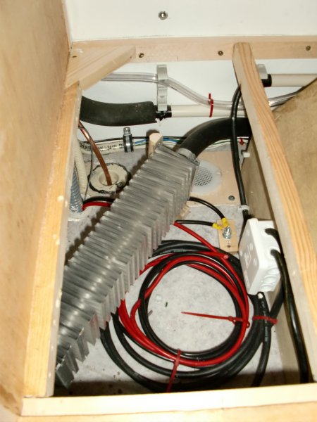

Huga, huga vilket otrevligt väder. Regn och snöglopp. Ville inte vara delvis utanför bilen så det blev en fortsättning på jobb invändigt. Nu sitter köksbänken limmad och skruvad på plats tillsammans med gasolrör och avstängningskranar. Avslutade med att limma på själva bänkskivan som nu sitter med tvingar för torkning. Montering av en konvektor under själva kylskåpdelen med luftledning ut på golvet. Tänker isolera för att inte få för mycket värme i kylskåpet. Har också dragit fram kabel för 220 volts uttag som hamnar direkt under bänkskivan. Det är som tidigare skrivet mycket trångt om plats och man måste ta tillvara på allt tänkbara utrymmen. Slangar och avloppsrör sitter helt perfekt trots det trånga utrymmet mellan gasollådan och boxen som skall komma att härbärgera kylskåpet. Har inte tagit upp uttag för kylgallerna i väggen ännu, det får bli till våren.
Kollat runt på batterier också och imorgon skall jag kapa bort förstärkningsstaget på underredet och när detta gjorts så kan det bli ganska bra plats för ett så stort batteri som möjligt, Tror att en batteri-hylla från Volvo 240 Diesel borde passa. Skall också montera skiljerelät men måste måttbeställa kablarna från Skiljemarks.

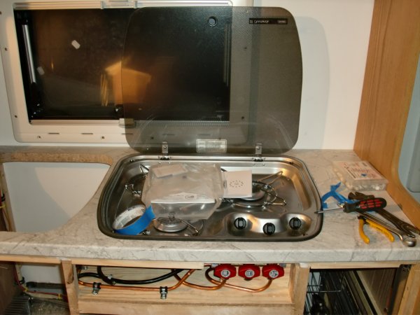

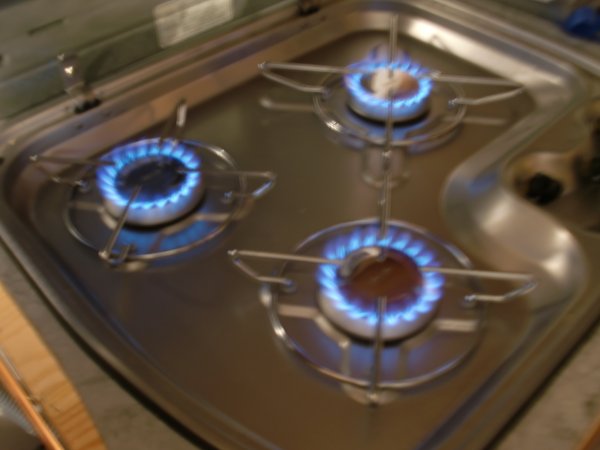

Fredag idag och snart slut på arbetsveckan. Gäller väl inte mig egentligen. Jag har massor att göra på husbilen. Har hämtat en ny gasolflaska idag hos Franzens Husvagnar i Veddesta Järfälla men den var inte gratis. 360 kronor för en P11. Verkar det rimligt pris??? Dessutom beställt en del delar som fatts för installationen av pannan.
Har också proveldat gasolköket efter en mycket noggrann läckkontroll av samtliga skarvar o kopplingar och det verkar tätt. Eldade på en av lågorna och ingen brand el, dyl. inträffade. Ibland häpnar man själv över sin egen förmåga!!??. Skall riskera ett kaffekok imorgon och bjuda min fru på första fikat i en husbil över huvud taget, för hon vet inte att det trots allt fungerar. Behöver dessutom samla massor med pluspoäng av någon outgrundlig anledning…
I morgon skall diskdelen på plats. Anslutning till vatten och avlopp och efter detta så är köksdelen i stort klar. Konstigt, börjar se ett litet ljus i tunnelns slut nu, vad nu detta kan betyda då det återstår massor av jobb. Detta med köksdelen är ju det största förutom den svängda toadörren. Elen börjar vara komplett. Skall till min bilelektriker som lovat koppla all el till SAAB stolarna. Vill i första hand ha värmen i stolarna. Kan nog sköta normal omställning för hand.

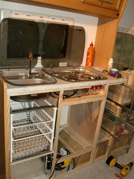

Kort arbetsdag idag då vi skall ha gäster på middag ikväll, men lite blev det. Jobbar vidare med köksdelen och har nu monterat diskdelen och kopplat in densamma. Har inte allt klart med vattenanslutning och inte ens monterat vattentanken som dock står på tur, så det blir ingen provspolning på ett tag. Det borde dock fungera perfekt. Under diskhon blir det ett skåp för grytor eller vad nu min bättre hälft vill ha där. Har tidigare köpt trådbackar på Bauhaus - Elfa - och har ändrat lite på ställningen som backarna sitter i. Borde fungera. Måste kanske göra något så att det inte kan skramla när man kör. En konvektor är också ansluten vet inte hur effektiv den blir men Alde sa - montera massor av konvektorer - och det är gjort. Måste nog kanske isolera golvet under kylskåpet för att inte få så varmt under och runt kylen. Alla kablar slangar rör mm är färdigt i köksdelen så det som återstår är att göra en panel till skåpet samt dörrar. Måste också bli någon typ av galler el.dyl under kylskåpet för värmeutsläppet från konvektorn. Fungerar inte denna konvektor bra så finns det ju konvektorer med små fläktar och det kanske hjälper till med luftens rotation. Vi får se och prova oss fram i sinom tid.
