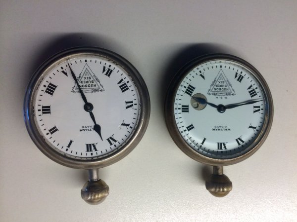

Rotat i godislådorna med nykromade delar till Hudson'en. Inventerat och kontrollerat att all kromning är klar vilket den verkar vara. Åtskilliga delar minsann.
Hittade också ett par nyrenoverade - dock inte av mig - klockor, tidstypiska för Hudson och 20 talet ock 30 talets början. Tyvärr finns ingen klocka märkt Hudson Eight eller 8 så det fick bli Hudson six, det är ju egentligen bara ett ord som är fel och vem bryr sig.
Denna klocka sitter i en speciell hållare på instrumentbrädan och man ser knappast skarven mellan klocka och hållare
Köpte dessa klockor från usa en för rep och en för reservdelar. Urmakaren ansåg att båda skulle repareras med hjälp av handgjorda kugghjul, axlar mm. Det skall nog vara den gamla stammens urmakare som fixar detta och denna urmakare är nu snart nittio år. Inte blev det särskilt dyrt heller och tiden klockorna var borta var ca sex månader.
Fantastiska gamla stolta hantverkare. Finns de fortfarande...tveksamt ibland.
Återkommer:music-icon::music-icon::music-icon:.....

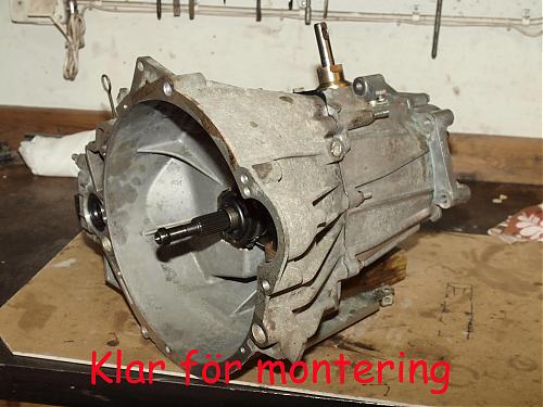

Oljestickan sitter i bakkanten på växellådan och nära torpedväggen. Man ser den tydligast om man är under bilen. Om nu inte någon tagit bort den och ersatt med någon plugg.
Är nu i Norrbotten men har handboken hemma och kan ta en bild och lägga ut på torsdag efter hemkomst.:)
JANKRO
6.022
Norrköping
854
Sv: Fortsatt renovering

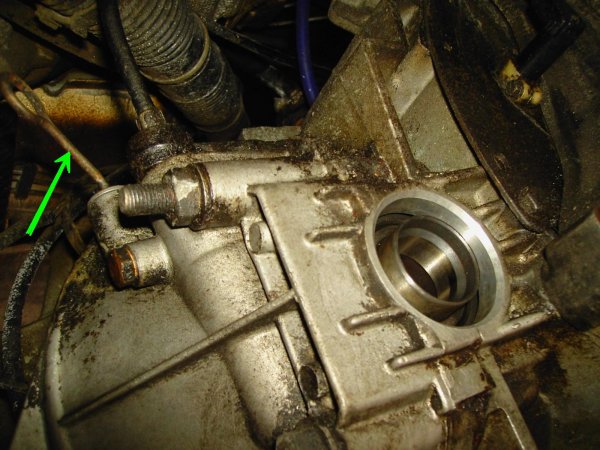

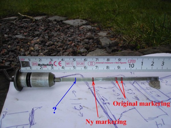

Hej Bror, så bra, då stämmer bilden med ommärkningen av min sticka som jag för länge sedan läste på ett Engelskt forum om, och flera gånger lagt ut här när oljemängd har varit på tapeten.
Det blåa frågetecknet var en nivå som också föreslogs som absolut maxnivå. Den vet jag inte så mycket om tyvärr, mer än att det blir nog knappt 2 Liter olja, och jag ligger nog i närheten av den nivån nu.
Ommärkningen på min sticka har ju inget min. sträck som visar måttet på din bild, utan bara max.
Men 5m.m. över min. nivå på 71m.m. blir ju 66 så även England har fått samma info som ditt papper ger.
Affezell :p: den finns om ingen har tagit bort den och pluggat hålet.
Om man skall se den enklast så får man krypa in mitt under bilen.
När man krypit förbi höger drivaxel och tittar upp åt vänster så sitter stickan där.
På den här bilden så saknas drivaxeln och packboxen i lådan. Men pilen visar oljestickan, och den svarta ca. 8m.m. "slangen" en liten bit till höger om stickan är hastighetsmätarvajern som man rätt lätt kan se även framifrån en öppen motorhuv, om man behöver lite utgångspunkt.
M.v.h. JANKRO.

Oljenivån på min bil är ungefär där du har det blå frågetecknet och då har jag fyllt 1,8 liter?
Hälsn Bror

Då är det höger drivaxel som saknas ?
Det svarta som syns längst till höger är det där växelspaken går in i lådan ?
Nu måste jag finna den :):)
JANKRO
6.022
Norrköping
854

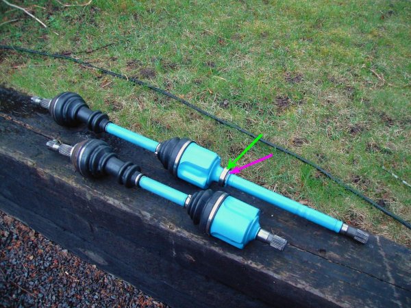

Yes, höger drivaxel är borta i bild (även vänster, fast inte i bild :p:).
Nej inte till höger, växelaxeln syns dåligt, men den syns mycket svagt mellan den veckade grova slangen och en svagt blåfärgad tunn slang som skymtas mitt i bildens övre kant.
Den här bilden har jag lånat :oops: från en annan medlem (Tack).
Svepet mot motorn, växellaxeln ser du uppe i mitten. Oljestickan är den lilla runda öglan uppe till vänster i bild, och sitter alltså uppe på slutväxelhuset där drivaxlarna kommer ut.
Här ligger mina renoverade drivaxlar som saknas på övre bilden :). (Två år sedan tror jag)
M.v.h. JANKRO.
