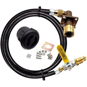

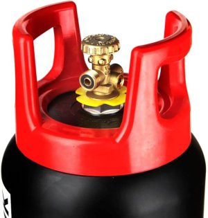

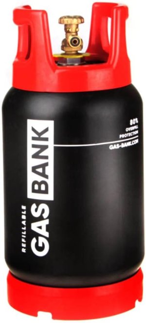

Hittade lite bilder från tankflaskan som tydligen görs i polen, den ska tydligen ha en koppling som används i hela EU. Nu vet jag inte hur det är med installationer och sånt. Det brukar ju alltid vara så att firmor och myndigheter gör gemensam sak för att förete ett papper eller etikett, sen kan det säkert vara så att en sommarjobbare gör jobbet.
Fanns ju en full flaska med 2020 märkning på blocket 600kr är ju en bit att åka, får man in bägge i utrymmet skulle det kunna vara en lösning men 40 mil att köra 400kr soppa.
Tankflaskan har samma mått som den tyska flaskan alltså 5kg gjord i komposit - kevlar. Kostar strax under 2500kr på amazon.
