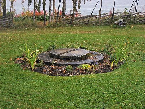

Den korta tid jag hade bil med fast svartvattentank tömde jag i trekammarbrunnen, men nu är min rygg inte längre lämpad för hantering av detta tunga betonglock. Nu på vintern skulle det också krävas mycket snöskottning för att hitta brunnen.
