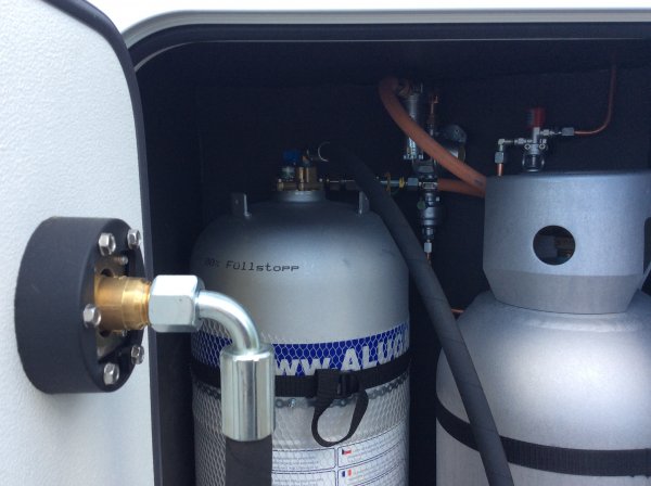

Vi har LPG flaskan på gångjärnssidan, då är det lättare att ta ut utbytesflaskan. Intaget sitter i mitten på dörren ganska högt. Slangen går i en stor U-böj som går in mellan flaskorna när dörren stängs. Det utvändiga intaget såg lite klent ut. JR Larm kompletterade med ett extra skyddslock i vitt. Blev jättebra.

Jag tycker det känns bättre med påfyllningen vid sidan av luckan så förbindelsen inte behöver röra sig när luckan öppnas.
Min lucka täcker hela gasolutrymmet så det går inte att montera påfyllningen som du har gjort.
Oavsätt så hade jag monterat den i luckan då jag fortfarande har fuktgaranti kvar (enl. rekommendation från återförsäljaren)

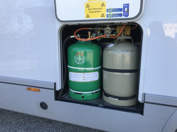

39052019-2844-46CD-89C1-62B888B04A1A.jpeg Kompletterar mitt tidigare inlägg (15) med en bild över installationen.
Tankuttaget syns nere på kjolen. Anslutningen går till den vänstra gröna flaskan, Prakto. Den högra flaskan är en vanlig glasflaska med tysk anslutning. Den har vi som reserv nu när vi reser på franska medelhavskusten. Tankflaskan fyller jag ungefär var fjärde dag. I slutet av mars, när vi åker till fjällen för lite skidåkning får tankflaskan bli reserv. Då byter jag ut den högra flaskan mot en svensk flaska som står hemma. Då klarar jag gasförsörjningen norröver lite lättare.

Segla IF - Tack för att du laddade upp bilden, då den blev den "bekräftelse" på det jag sökt :). Sitter just nu själv och skall beställa en ALU flaska för LPG, som komplement till den svenska gasolen och hade några funderingar innan jag trycker på knappen.
1) Ser att du har en Duocontrol installerad likt mig.
Fråga: Har det varit några problem med att ansluta LPG till den ena sidan och gasol till den andra?
2) Har själv tänkt installera fyllningsanslutningen i den bakre kofångarens vänstra plastkjol, som jag sett att andra har gjort. Undviker då eventuella problem med att "skada" karossen och diskussioner runt ett eventuellt garantiåtaganden på karossen.
Fråga: har du haft några problem med att plastkjolen inte skulle vara tillräckligt stabil? M a o hur tungt och otymplig är egentligen slangen vid tankning?
3) Ser att även du är förutseende och använda gasfilter, men ser bara ett filter på bilden som är ansluten till gasolen. Har du även filter till LPG, som ju lär vara lite "smutsigare" eller .... ? Läste någonstans att det inte är tillåtet med filter vid installation av fast LPG-tank.
Fråga: Hur har du resonerat och vad är din erfarenhet?

Svar på frågor:
@biggles-1
1) Nej, det har inte varit några problem.
2) Kjolen på min bil är av 2 mm plåt. Kjolen har även några förstärkningsveck på insidan som gör att den blir ganska stabil även om vecken gjorde det lite knöligare att få tankanslutningen på plats. Jag köpte anslutningen på Wynen gas. Borrade med 70 mm hålsåg och fick köra lite extra över vecken på baksidan. Anslutningen sitter med 6 skruvar med en slags plasthatt på kjolens insida. Finns bild och en monteringsanvisning på deras hemsida.
Själva gasoltankmunstyckena är inte lika tunga som munstyckena till en vanlig bränslepump. Jag har inga problem med stabiliteten. I ditt fall kanske du behöver förstärka med något. Wynen säljer ett vinkelbeslag som du kan köpa eller plagiera.
3) Filtret till LPG-flaskan är skymd bakom Scottesvampen. Det filtret sitter vertikalt i enlighet med Trumas instruktion. Filtret till den högra flaskan kan jag tyvärr inte vrida ner. Det är för mycket grejer i vägen (Secu-motion). Jag köpte rör, koppling och hållare för att göra ett väggmontage av filtret på sidan i gasolutrymmet men det fick inte plats. Koppling och rörböj bygger för mycket. Därför satte jag även det filtret på Duo-Controllen. Det hänger i alla fall neråt en aning. Jag har inte märkt några problem med det. Att filter inte skulle vara tillåtet vid fast tank kände jag inte till.
Tankanslutningen som jag köpte av Wynen, har den tyska anslutningen som standard. Har tankat i Luxemburg på vägen ner samt vid fyra tillfällen än så länge här i Frankrike. I morgon är det dags igen. Använder då respektive lands adapter som gängas in i tankanslutningen. Adaptrarna köpte jag av Björn på Gasoldirekt när jag köpte flaskan. Första gångerna jag tankade, stängde jag förbrukarkranen. Mailade Björn och frågade. Det finns inga sådana rekommendationer från flasktillverkaren så numera får förbrukarkranen vara öppen. Jag brukar kolla mätaren innan jag tankar. Då vet jag ungefär hur många liter som får plats. Pumpen stannar så fint när fyllnadsskyddet slår till :)
