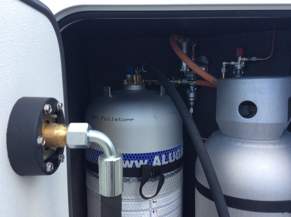

Om du köper Alugas flaska så är det stålband och det är mycket lätt att demontera. Jag har monterat påfyllningen utvändigt på gasolluckan. Jag har en fast monterad och en vanlig flaska (Doucontrol som väljer vilken flaska det tas ur). Kör med komposit på sommaren och aluminium eller stål på vintern. Har även alla adaptrar som kan behövas för olika länder. Bifogar en dålig bild på påfyllningen :)

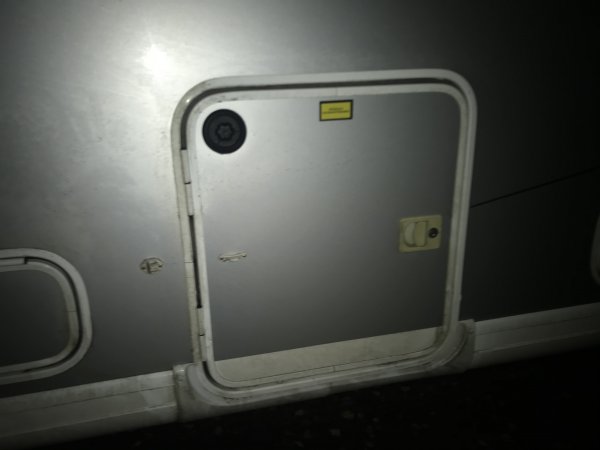

Min yttre koppling enl. bild.

Varför har du gjort hål i luckan istället för att öppna den och fylla den vägen?

Bästa flaska, Alugas ,anser jag, inte billigast men bästa kvalite.
Yttre tankanslutning innebär att du inte kommer bli nekad tankning ,vilket kan hända om du måste öppna luckan.

Därför att jag lärt mig att inte alla mackar ute i Europa godkänner att fylla från insidan, det är den enkla förklaringen. Enkel håltagning, garanterat fuktsäker, inga problem/diskussioner vid fyllning.
Hur gör man när man byter bil och ska flytta med flaskorna till nästa. Förmodar att det blir ett fult hål där påfyllningen har varit?
