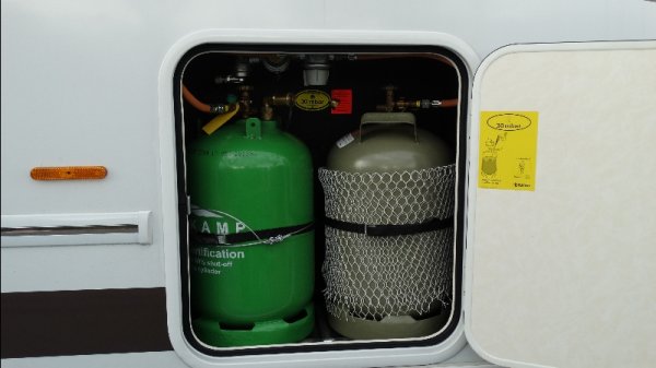

Vi bytte till Tankflaska i höstas men borde bytt för länge sedan, allt har blivit så mycket lättare, enklare o billigare.
LPG är Lättare att hantera, inga trasiga knogar, inga iskalla händer, slut med att hitta gängor. Tankflaskan sitter fast monterad med en liten nivåmätare på toppen, lätt att se ungefärlig nivå. Lätt att fylla, öppna luckan, anslut pistolhandtaget, tryck på pumpknappen, betala i kassan, lika lätt som att tanka Diesel!
Det är Enklare med LPG. Vi gör många korta turer på vintern och vill gärna åka ut med två fulla tuber. Nu slipper vi åka med en slatt i någon av tuberna, vi fyller upp när vi åker, enkelt!
Regelbundet åker vi runt i norra Tyskland, bunkrar i Flensburg och hem via Norra Jylland eller kanske broarna. Tidigare har vi planerat för gasolen, haft med extratuber, letat eluttag och upplevt vintervärmen som ett problem. Nu är det mycket enklare, I Tyskland finns LPG på varannan tapp, bara att köra in o fylla.
Priset är ju oxå intressant. I Sverige byter vi reservtuben, med lite planering, för ca 300:-. Utan planering har vi nödbytt på en bensinstation, för 625:-... Så att fylla 10kg (20 liter) för mindre än 200:- känns bra. I Flensburg fyllde vi sist 22 liter för 13 EUR, på en vanlig tapp. Så Tankflaskans pris är snart intjänat.
Vi köpte en 14 kilos hos JR i Lindome. De bjöd på kaffe o lite info under installationen som tog mindre än en timma, ett av de bättre besluten vi har tagit, hälsar Björn o Lena.

Nu blir jag förvirrad över dina pris jämförelser???
Du kan väl inte jämföra priser i Sverige Kontra Tyskland.
Sist vi bytte gasol i Spanien betalade vi 11,20 Euro levererad till husbilen.
(Spansk flaska) 13 kg
Vad din installation kostade vet inte jag men du måste väl jämföra priserna
I ett land inte blanda som du vill.Om du åker norr om Sundsvall var tankar du då?

Vi har sedan flera år tillbaka en Spansk o en LPG tankflaska i gasol skåpet. Eftersom vi bor i Skåne på sommaren och i Spanien på vintern. I Skåne hos Åhus gas (kommande från söder) finns två firmor som fyller alla sorts flaskor.
På E22 (kommande från Norr) finns strax efter Åhus infarten, på höger sida ännu en firma somm fyller alla sorts flaskor. Samtliga firmor håller samma priser, strax under 300 kr för tom flaska. EN PRINCIP för oss att endast betala för det som behövs!
