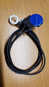

Intressant inlägg Knut. Jag kunde ju naturligtvis inte låta bli att öppna plastlådan. Och där inne fanns en https://se.farnell.com/epcos/b72220s1140k102/varistor-16v-23mm-disc/dp/1832611?ost=s20+k14+auto&iscrfnonsku=true&ddkey=https:se-SE/Element14_Sweden/search# och jag får inte ihop funktionen. Denna grej är bra på att kortsluta sig vid 16-17 volt och klarar en del energi en kort stund. Och om denna kortsluter så kan ju det bli som att batteriets inre resistans är låg. Men stämmer det att spänningen ändras med den inre resistansen? Regulatorn kämpar väl att hålla laddningsspänningen som den är inställd på men laddströmmen kan jag förstå hänger ihop med den inre resistansen i batteriet.
Fungerar varistorn eller är det bluff?
Den var mer primitiv enn hva jeg kunne tenke frem :D Men ok om denne kobles over utgangen fra generatoren så er det motstanden i ledningene som bestemmer hvor mye effekt den utsettes for. Dette vil kunne spise opp en startpuls uten tvil, og en får håpe at regulatoren er rett stillt så den regulerer mot en spenning under 14,5V.

Knut, jag läser vad du skriver men är inte med på att det skulle fungera. Enligt medföljande anvisning så skall varistorn kopplas parallellt över batteriet. Här är en som också är tveksam Fruehzeitiger Lampenausfall
Kan placeboeffekten fungera på en bil efter montering av spannungsspitzenkiller?
Batteriet kommer aldri til selv å trigge varistoren, og den overlever korte spenningstopper - så en dårlig regulaor som lar spenningen fyke høyt opp for noen millisek vil den klare å kvele spenningstoppen. Effekten under grensespenningen tar batteriet seg av, men totaleffekten av en slik dings er veldig liten og dermed noe tvilsom.
Som du ser jeg kan argumentere for dingsen, selv om jeg tviler på nytten :D
Tack för resonemanget, jag är också ytterst tveksamt till varistorns funktion. Men nu har jag den så då kan jag lika bra skruva dit den. Tackar för tipsen om att vrida om till p-ljus när man drar startmotorn. Kostar ju inget att göra, även om jag är tveksam till den elektriska funktionen. När du kör startmotorn så vill den ha några hundra amper och då har vi ingen överspänning för generatorn har inte börjat leverera ström i det läget. Tipset med att byta ljuskälla verkar mer intressant. Ser att jag köpt Biltema Halogen Premium och dom har dåligt betyg. Använder samma lampor i flera bilar men det är bara i min Isuzu D-max jag byter hela tiden. Får nog tänka om med att köpa ljuskälla. Skall roa mig i helgen med att mäta batterispänningen med motorn igång.
Om det nu skulle uppstå så ligger ju batteriet (inre resistans) som buffert. Har aldrig någonsin bekymrat mig för detta tidigare således har jag aldrig kopplat upp och mätt. Och skulle där uppstå en spänningspik så är den mycket kortvarig och det borde halvljusglödtråden klara av. Tror inte på detta heller hur skulle då alla datorer överleva som sitter i våra bilar.
Datorer & annan känslig elektronik har avkopplings eller glättingskondensatorer beroende på design.
I detta fall fungerar variatorn på samma sätt, den utjämnar topparna. Det är den exakta funktionen för en varistor. ( sen finns det två modeller av den beroende på konstruktion).
Så ja, det fungerar om man har den typen av toppar i ljusslingan, vilket inte alls är omöjligt.
