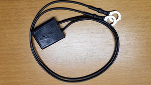

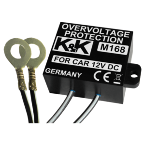

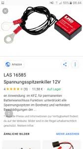

På en bil så byter jag halvljus lampor stup i ett. Vad kan man göra åt detta då det nu för tiden är skitsvårt att komma till att byta lampan, samt att få den rätt i hållaren för att få rätt ljusbild. Tydligen är jag inte ensam om att byta lampor ofta för det finns en produkt som skall hjälpa mot detta. Någon som vet mer om detta? Eller någon som har erfarenhet och vet att det fungerar? Berner är ju en seriös leverantör och det finns fler som säljer något liknade, Conrad är en.

Spänningsbegränsare ja, vad är där då i plastburken? Om regulatorn i generatorn ger 14,2 volt vilket är troligt att dom gör. Om den spänningen skulle skena (vilket är mindre troligt) vad skulle denna plastpluttlåda göra åt det? En helt vanlig generator kan väl leverera 150A, och vad skulle spänningsbegränsaren göra åt detta?
Lamorna är designade för 13,2V. Högre spänning förkortar livslängden rejält. Underspänning å andra sidan ger dåligt ljusflöde så det vill man inte heller ha.
När växelströmsgeneratorer började komma i bilar fick man problem med att strålkastarlamporna inte höll.
Man rekommenderade då att man inte skulle ha lamporna tända då man startade motorn. När motorn startar och generatorn börjar ladda skall laddningsregulatorn begränsa spänningen men det var en tröghet i regulatorn så att det ofta blev en strömspik. Med åren har laddningsregulatorerna blivit bättre och problemet med strömspikar har mer eller mindre upphört.
En laddningsregulator kan trots allt börja strula så jag tycker att man kan ha den med som en tänkbar orsak.
Jag vet inte hur man kontrollerar om en laddningsregulator fungerar som den ska.
