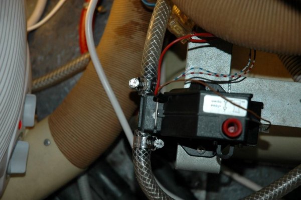

Har svårt att få varmvatten i husbilen, ingen tryck när jag sätter på varmvatten kranen. Får bara ca en kopp varmtvatten ut (Misstänker att det är trumaslangarna med varmluft som gör det). Även om pannan har stått på så länge så droppar det ut vatten under bilen. Tänker meg att det är Elektrisk säkerhets-/ avtappningsventil som antingen är tätt. Att avtappningsventilen har skit i seg och inte stänger ordentligt. Eller att säkringen har gått?
Var sitter säkringen till den Elektrisk säkerhets-/avtappningsventil?
Finner inte helt ut av det i instruktionslänken här ovan. Sitter den troligen inne i själva boxen som syns på bilden nedanför (med min hand i bild). Förstod det dit hän att den bruna kabelen som sitter löst vid den, skal gå till en extratillbehör av en fjärrstyrning av denna Elektrisk säkerhets-/avtappningsventil. Alltså ingen fel att den inte går någonstans då jag inte har denna tillbehören. SÅ problemet är inte det. Utan antingen skit i avtappningsventilen, eller säkringen som har gått. Tror jag... :twitcy:

Hej Markus
Jag skulle nog kolla upp den elektriska avtappningsventilen först. Du säger att den läcker så felet kan nog vara att där sitter smuts.
Eftersom den sitter på tilloppet till pannan och förmodligen bara släpper fram mycket lite vatten så får du inget tryck i varmvattenberedaren.
Mitt förslag är att du kopplar bort ventilen och kör förbi den när du ändå har den demonterad för rengöring eller utbyte.
Jag utgår ifrån att du har motionerat ventilen manuellt några gånger för om inte så kanske det hjälper.

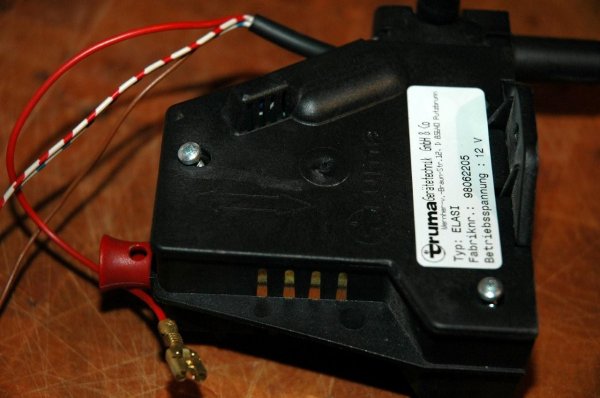

F.d. 5817
Sv: Får ej varmvatten/ Truma 6002 panna.
Tack för svar. Ja, får nog ta bort hela den boxen och kolla. Men, den avtappningsventilen sitter väl inte fast med.... Nej, det gör den ju inte. Tänkte om den satt fast i undermassan under bilen. Men, hela greia sitter ju så långt upp så det finnes nog en extra slang under. Har tatt bilder på allt så skall jag kolla på bilderna.
Just precis... Ta bort tre vita/lätt genomskinliga slangar och elkontakterna. Då är det bara att göra jobben... :)

F.d. 5817

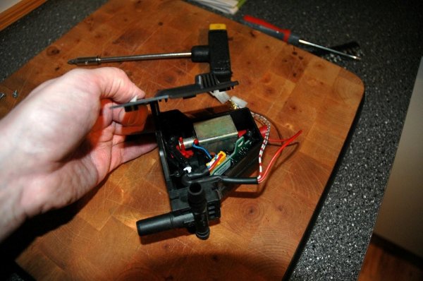

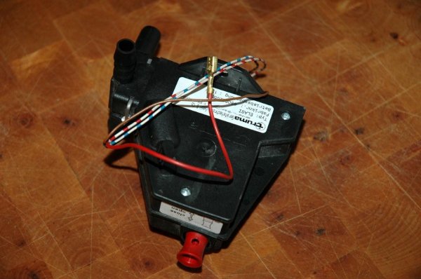

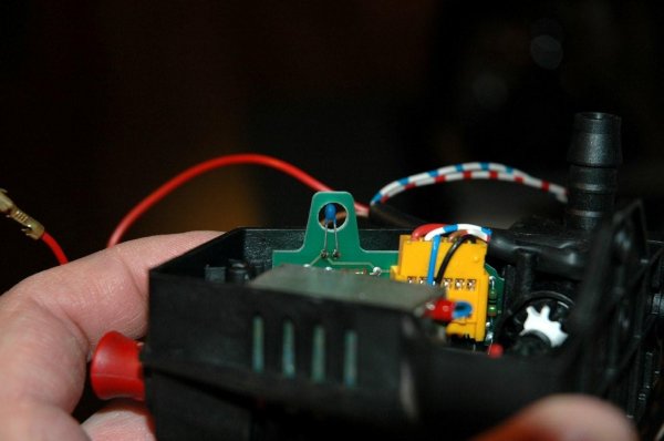

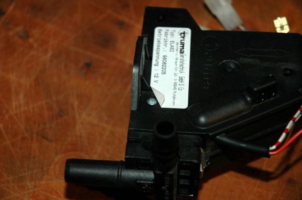

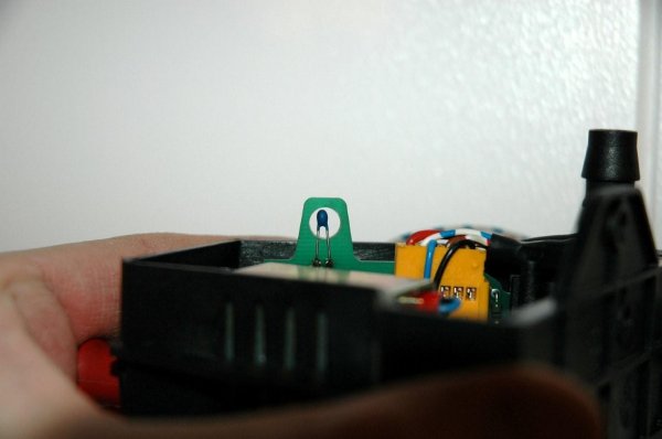

Jaha. Nu har jag monterat ut den elektriska säkerhets-/avtappningsventilen.
Vet inte om jag blev klokare av det? Verkar som allt är som det skal. Blåser i hålen där vattnet rinner in. Drar jag upp den röda knappen slå låser jag den elektriska säkerhets-/avtappningsventilen. När jag då blåser så går luften rakt igenom utan att passera in i den elektriska säkerhets-/avtappningsventil. Alltså när den röda knappen är dratt upp = OK funktion.
Trycker jag ner (eller snarare släpper) den röda knappen, så går luften in via en av dom rören som står vågrätt mot varandra (vattnet rinner in) och vidare rätt fram och ochså ner till den röret som sticker ut under/neråt vid den elektriska säkerhets-/avtappningsventilen (avtappningsröret till under husbilen). = OK funktion (då både vattnet från varmvattenbredaren och vattnet i slangen från färskvattnet måste komma ut).
Alltså den mekaniska verkar vara okej. Frågan är om det elektriska (går på 12V) är det samma? Hittar inte någon säkring här inne. Det skal finnas en säkring, verkar det som enligt instruktions manualen från alde (mitt första inlägg här på tråden).
Var sitter säkringen då? Eller är det något annat jag kan göra nu när mackapären ändå är ute? :)
"Lite" bilder om min undersökelse av innanmatet här:

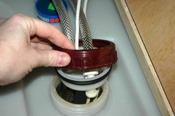

Hej Markus
Svar: Det skal jag göra. Men, ifall jag skal köra pannan och varmvattenbredaren utan. Hur tappar jag vattnet då?
Svar: Yes! Det har jag.
Till bägge inläggen. Tack för att ni orkar med mitt problem. Hoppas det var okej att jag svarande i citatet från deg Håkan J? :)
Att tappa ur systemet har du en egen lösning som fungerar. T-stycke med en utloppslang genom det befintliga hålet där ventilen satt.
Har du kollat backventilen som sitter på utloppet på överdelen av pannan? Den kan ha låst sig.
Har du tittat här? Bild K

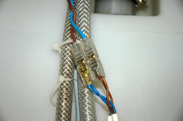

F.d. 5110
Det är inte så att du i främre sittsoffan vid dinetten råkat skifta kablarna till vattenpumpen?
Jag hade problem med att det var bara en liten ynklig stråle på alla tappställen. Det visade sig att ja skiftat kablarna till vattenpumpen så att den inte gick åt rätt håll.
Jag trodde i min enfald att brun kabel skulle sitta mot brun, men det var fel!
Efter att ha skiftat så att brun inte sitter mot brun så är strålen som på en "tjugoåring":)
Jag har en Hymer SL 640 alkov....

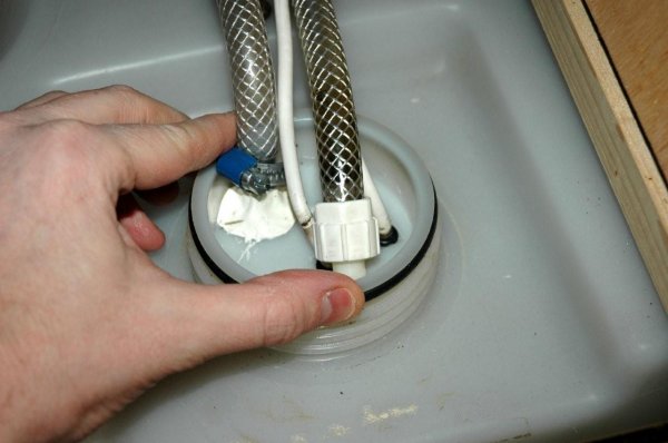

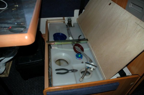

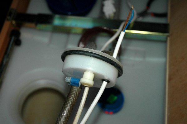

F.d. 5817
Jodå LasseF, hade det som du säger. Att dom två blåa kablarna skall in i kontakten där dom bruna går vidare, och tvärt om. Eller hur. Lite egendomligt. Här har jag tatt dom ut för att kolla på vattenpumpen lite extra.
Se på bilderna
När jag väl fick tatt loss vattenpumpen för att kolla på den backventilen bl.a så märkte jag att tappen vid backventilen var rätt så tätt med is. Fick ta hela greia in och lufttorka ovanför radiatorn på badet. Fattar Nada? Ändå har jag värmen på i husbilen när den står parkerad här hemma. Och dessutom har jag locket öppen till vattentanken under sittdynan. Sittdynan är borta och locket under den ochså öppen. Skulle då tro att värmen letar seg ner till tanken och vattenpumpen.
Dessutom har jag varit på en 2 dagars resa då jag inte fick till varmvattnet.
KAN detta vara felet? Att backventilen har varit tätt. Inte helt tätt utan reduserat till en öppning på bara ca 10%. Visst kan det vara så? En H----etes! Ispropp!
Hoppas verkligen att det är så... Ingen hade varit lyckligare än jag då. Provade kranen efter att jag hade haft vattenpumpen på tork hemma och satt tillbaka den igen. Den durrade på som bara den. Var tvungen att ta bort dom två kabelskorna för att få vattenpumpens ledningar genom dom små hålen i locket på tanken. Sedan bara att sätta tillbaka ledningar och vattenslangen igen. Fy! vad den lilla stumpen av slang under locket ser ut. Annars ochså under locken på kanterna mm. Får genast köra lite rensning i tanken och runt locken. Bytta ut den lilla slangbiten under locket i tanken.
Har bara inte ork att börja med det just nu. Först skall systemet fungera. Vilket jag ännu inte vet om den gör det. Tiden räckte inte till något mera idag. Jo, förresten har satt tillbaka den Elektriska Säkerhets/ avtappninsventilen. Provade den där och då om den blev kvar på översta läget. Hade en värmefläkt på kännaren för att få det riktigt varmt. Men, det kom seg inte. Den röda knappen ville bara ner igen. Kan ju vara något med 12V ledningen eller med den lilla temperaturkännaren?

Kanske är helt ute och snurrar nu, men har för mig att när vi precis köpt våran Hymer så fick jag hålla den röda knoppen uppe ett bra tag innan den "fastnade". Tänkte inte så mycket mer på det då, men kan det ha haft något att göra med att man måste fylla upp panna/varmvattenberedaren med vatten ordentligt först? Tänkte då du ju inte fick fram vatten ordentligt heller? Har ingen instruktionsbok inne heller, men kan kanske ta en titt imorgon.
F.d. 52943
När vårt vatten börjar ta slut stängs varmvattnet av - antar att det är någon form av överhettnings/torrkokningsskydd. Bara fylla på mera vatten så funkar den igen. Det är en Truma, men jag har inte koll på vilken modell.
F.d. 5817
Idag har jag varit ute och kört lite. Det för att hela motorhuven är inbakt i is. Det har runnit vatten/snö från taket som har haft en snömängd på ca 20 cm. Bäst var det att åka lite så att motorn blev varm och förhoppningsvis fick isen att smälta.
Det gick sådär. :p Fortfarande is kvar. Jag som skulle behöva komma till motorrummet för att fylla på mera kylvätska -av alla ting. Varningslampan säger för låg nivå vid kruvtagning och när jag gasar. Helt enligt instruktionsboken.
Får ta den in i en tvätthall senare på veckan. Och helt enkelt spola bort isen med varmtvatten. Här är ingen tegn till tropevärme i det närmaste. :D
Jo, skulle sätta på gasolvärmen när jag startade. Nej, inte det ochså... Den ville inte komma igång. Inte en knäpp! Ja ja, får ta och köra lite först nu och se på vad det är. Mycket riktigt som jag befarade, det var säkringen som hade gått under förarstolen. Där har Hymer satt in en sk. Schaudt Elektroblock EBL 4-105. En laddare och en central med många säkringar.
Undrar om inte samma säkring ochså är till själva den Elektriska Säkerhets/avtappningsventilen?
Teemu, Så här stå det i instruktionsboken:
Citat://
Anvisningar för den
avtappningsventilen
Vid temperaturer under 2°C
kan vattnet rinna ut från beredaren
av sig självt genom
när apparaten inte är i drift
(även vid driftstörning)!
För att undvika onödig vattenförlust,
koppla på apparaten
genom att ställa skjutomkopplaren
(b) på sommar- eller vinterdrift
och stäng åter säkerhets-/
avtappningsventilen genom att
dra upp knappen (läge g).
Obs:
Om värmaren inte
används kan säkerhets-/
avtappningsventilen åter
stängas först när temperaturen
överstiger 8°C!
Slutt Citat;//
Det säger ju seg själv att man har på gasolen vid sådana grader. Eller gör det, det?
Kan ju hända att man vill köra värmen via en bordsfläkt eller sådant för att spara på gasolen. Då gäller det att ha på minst sommardrift. Bara varmtvatten. Eller tänker jag fel?
Hur som helst så skal man tydligen stänga av (om man har på och det är driftstörning, en säkring t.ex som har gått) och på igen den knappen där man sätter på gasolen för varmtvatten och värme eller bara varmtvatten,=sommartid. För att du igen kan dra upp den röda knappen på den Elektriska Säkerhets/avtappningsventilen.
Du kan alltså inte få upp den röda knappen om du inte först stänger av/ alternativ sätter på vid kontrollpannelen först.
Jo, fick bytt den säkringen under föratstolen. Det stod gott förklarad vad dom olika säkringarna gick till på Tyska. Texten stod brevid själva säkringen så det var en lätt match att byta. Då förstår ni... Då gick allt igång igen. Både gasolen och den Elektriska Säkerhets/avtappningsventilen. Körte på med extra varmt värme hem för att få riktigt varmt överallt.
Tror nog att jag väntar med vattnet tills Røros turen den 17.e för att inte igen få en ispropp när jag skall tömma ut allt vatten igen. Kanske det står igen det lilla igen som sätter dit en ispropp. Denna turen är så kärt att väntar med allt krångel igen efter turen. Om det nu börjar krånga igen? Om nu jag nu får varmtvatten i kranarna igen? Ja, ni är det första som får veta. :):):):)
Kommer nog rapport från Røros marknaden sk "LIVE" då jag har internett förbindelse i husbilen.
:mh::mh2::mh3::mh4::mh::mh2::mh3::mh4::mh::mh2:
Tack Roland & Viola :)
Ochså något som är så absolut bra att veta om. Var inte klar över att det kan vara så. Att varmtvattnet kan stänga seg av ifall det inte finnes nog med vatten i tanken.
