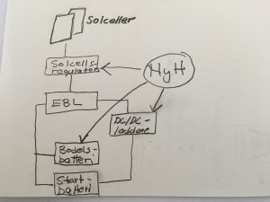

Följande enkla bild försöker beskriva vad jag vill åstadkomma
Jag skall ersätta befintlig(a)
  • Solcellsregulator som inte är anpassad för lithiumbatteriet
  • Dc/Dc-laddare som inte den heller är anpassad för lithiumbatterier
  • AGM-batterier med lithiumbatterier

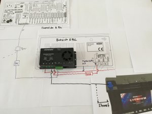

Jag börjar med Dc/Dc-laddaren
Obs bilden skall kompletteras med tempsensor!,,,,,,,
Detta gör jag
  1. Flyttar röd kabel från ”Rot” på EBL till laddarens ingång ”+” längst till vänster
  2. Ny svart kabel, 16m2, från minuspolen på bodelsbatteriet till laddarens ingång ”-” till höger. Obs om det finns en shunt monterad skall kabeln monteras på shuntens ”-” i stället för batteriets ”-”
  3. Ny röd kabel, 16m2, från laddarens ”+” längst höger till ”Rot” på EBL, med säkring på 40A
  4. Sätter en ”tjuv” på D+ledningen som går in i EBL’s block 2, andra anslutningen nerifrån, och ansluter till laddarens ”D+” med en säkring på 3A. D+ skickar en signal till laddaren från generatorn och talar om för laddaren när den skall vara av eller på.

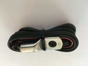

6. Monterar tempsensor mellan portarna ”TS” och batteriets minuspol. Kan komma att ändras.
