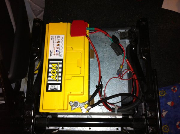

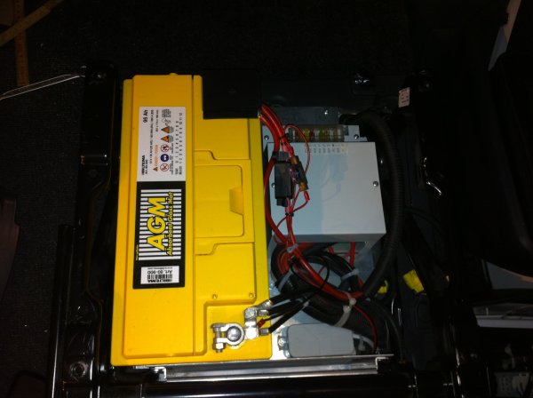

Har monterat nya batterier och vilken skillnad på att lyfta ur dessa det var när man sågade bort det staget i framkant på konsolen och höjde också stolen c:a 3 mm så nu får jag också plats med en masonitbit som är lika stor som batteriet över alltihop plus givetsvis polskyddet så nu känner jag mig trygg. Har varit ute för ett antal batterikortslutningar under min tid som bilelektriker och det var inte så trevligt att se.
Så här blev det:
    1,2 MB · Visningar: 24
    1,1 MB · Visningar: 23
