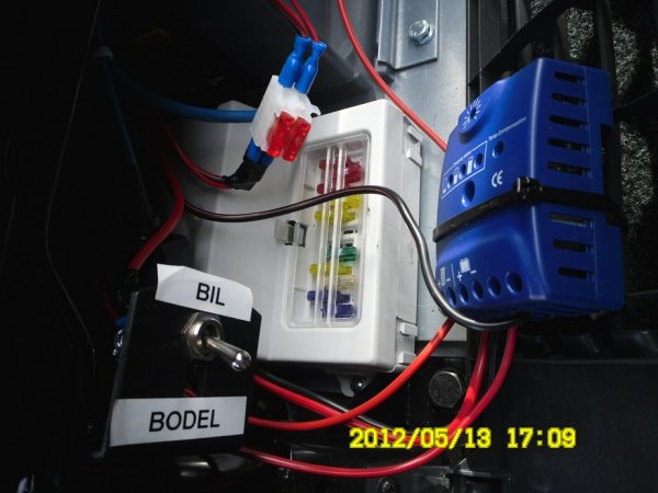

2) andra batteristorlekar borde kunna användas, har sett någonstädes om 2x110Ah GEL eller liknande men i och för sig räcker nuvarande 2x80Ah väl till för vår del (har en solcell på 150w med switch för att ladda start resp bodelsbatterier = ger minsta möjliga förluster).

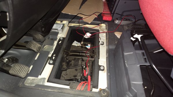

Max storlek på batterier under stolarna är 351x174x190. Alltså går det inte med 100 Ah batterier. Du kan få plats med 2 batterier under förarstolen och ett batteri under passagerarstolen. EBL'en är alldeles för krånglig att flytta så glöm det. Lägg några planbrickor under varje bult för att höja upp stolen lite så att avståndet mellan pluspolen och underredet blir något större. Jag sågade också av det 5mm tjocka staget mellan främre fästena för att få lite mer utrymme till pluspolen. Bifogar bild på hur det ser ut under passagerarstolen.

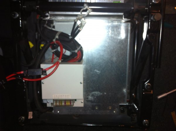

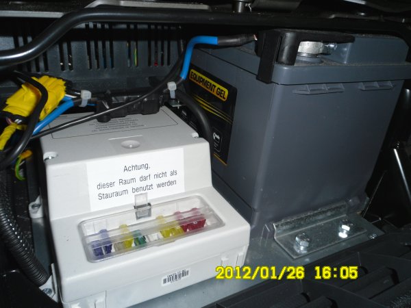

Hej igen Affezell, så här ser det ut under min passagerarstol, det är mitt läge så långt - nu är bilen i sitt vinteride så jag kan inte se mer än som på bilderna nedan.
¤ Det stag som du sågat av är det som syns i överkant antar jag?
¤ Luckan och dess nedre montering/fäste/hinder går kanske inte att ändra?
¤ Kanske inte heller att ta ut batteriet bakåt om man höjer och skjuter fram stolen?

Ja det är det staget jag menar. Det fungerar bara som fäste för luckan i överkant men det går att lösa på annat sätt. Höjer du stolen genom att lägga under brickor så får du ut batteriet framifrån utan att ta bort stolen. Jag la dit 3 st M8 brickor under varje bult. Bakifrån finns inte en chans att få ut det.
Även om du skulle bli tvungen att lossa stolen så är det inga problem om staget är bortkapat. Lossa stolen är ganska lätt när man lokaliserat bultarna.
Lossa bultarna och skjut in några regelbitar (2"x2") mellan underredet på stolen och konsollen som den tillfälligt står på så går det enkelt.
