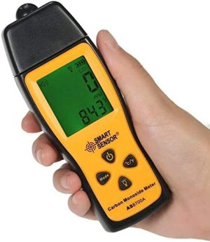

När jag installerade min dieselvärmare så hade jag en kolmonoxidsensor som direkt mäter mängden kolmonoxid snabbare än en varnare. Jag kan alltså se direkt om en skarv är tät eller ej. Kolla varmluften, om den innehåller farlig gas. Bara ett tips. Kostar en 5-hundring på amazon.
Verkar bra för att kolla att installationen är okej. Går mätinstrumentet att kalibrera?
Kan den larma när man ligger och sover det är frågan.
Larm är till för om något oförutsett händer tex om det blir ett läckage av att något går sönder. Då kan en CO-varnare vara en livräddare.
Det går inte att kalibrera. Det är bara dyrare detektorer som kan det. Detta är ingen varnare som du sätter på väggen/taket. Den mäter kolmonoxiden snabbare och med större nogrannhet än vad en varnare kan göra. Denna ersätter inte en varnare!
