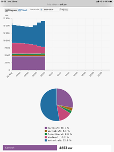

Här ser man tydligt hur vattenkraften ändrats det senaste dygnet när industrin startar och sol och vind varierar.
