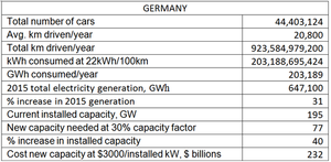

Härligt! :) Ännu en tråd med "det går inte"!
Var ska vi börja? Tyskland 232 miljarder dollar för att kunna köra 924 miljarder kilometer per år. Är det billigt eller dyrt?
För att göra det väldigt enkelt för oss antar vi att vi kan köra på råolja, så vi blandar inte in raffinering, transport etc etc. Medelpriset 2019 för olja var 60 dollar per fat eller 37 cent per liter. Så antar vi att en bil tar 0,07 l/km, inte orimligt va?
Så, 924 miljarder kilometer på råolja, helt utan skatt eller andra syntetiska kostnader: 924 * 0,07 * 0,37 = 24 miljarder USD. Hur många år måste vi köra innan våra 232 miljarder dollar i förnybar elproduktion har betalat sig? 232/24 = 9 år och 8 månader
Alla dessa "det går inte för det är så mycket pengar" eller "det är så mycket energi" "det behövs så många vindkraftverk" glömmer ideligen att det system vi har idag är inget som flyger upp ur marken eller regnar som manna från himlen. Om vi (människor) har klarat av att bygga ett samhälle på olja från öknar och havens bottnar så klarar vi också att modifiera det lite så att energin kommer från ett lite annat ställe. Och det är nu de närmaste åren det kommer hända, för kalkylerna pekar på att förnybar energi lönar sig även ekonomiskt.
