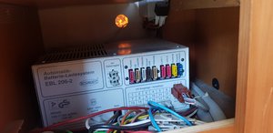

Första resan med den gamla husbilen jag har köpt och nu har vi problem.
Fiat Adriatik 660 från 2001.
Trodde allt var okej inför avfärd. Haft hjälp innan av en duktig elektriker att installera ny stereo och ett till bodelsbatteri.
När vi startade visade allt rätt och fungerade.
När vi till slut stannade här ute efter en skogsväg (på väg mot Åre) så började problemen.
Första så blinkade taklampan till, lysrörsmodell. Tänkte att den gick sönder.
Sedan slocknade stereon, konstigt.. och sedan tändes en röd lampa på värmepanelen vilket betyder att driftspänningen är låg enligt manualen.
När jag kollar spänningen på batterierna i kontrollpanelen visar startbatteriet runt 7 volt och bodelsbatterierma kring 8 volt.
När jag startar motorn hoppar de upp en volt ungefär.
Ja bilen startar utan några tveksamheter direkt.
Jag har knappt sovit under natten, felsökt vad jag kunnat.
Hittar inga brända säkringar.
Någon som vet om det finns någon "huvdsäkring" någonstans eller har något annat tips?

Nu har jag kunnat göra en inledande felsökning.
Bilens generator laddar på bra, över 14 volt och "startbatteriet" är fullt.
Dock sker ingen laddning alls av bodelsbatteriet från bilgeneratorn.
När jag mätte över polerna på bodelsbatteriet visade det 8 volt..
Ansluter jag 230v till bilen laddas bodelen och bilen vaknar till
Något relä kanske mellan generatorn och bodelen som har lagt av känns det som..?

D+ (12 v) från generatorn ska få ett relä i EBL eller ett yttre att dra och koppla ihop batterierna när generatorn snurrar.
Ibland har denna D+ en liten hängsäkring. Om du hittar D+ ion på EBL mät om där finns 12v vid motor igång.

Om du mäter från bobatteriets pluspol till bilens ram/chassie när motorn är igång tror jag du får full spänning. Då är det ett minusfel/jordfel i bodelen. Följ de svarta minuskablarna som förutom att gå till batteriet skall gå till en minus i chassie.
Jag provade den mätningen, ingen skillnad. Laddar inget.
Hittade vad som menas med EBL.
MiniGordini
62
Stockholm
28156
Mät mellan batteriets minuspol och chassiet, ska vara noll volt där. Är det mer så har du dålig jord.
Den visar 0 volt.
Mätte plus till chassi nu på bodelsbatteriet, laddning ligger på från den inbyggda laddaren. Den har återhämtat sig en del nu och visar 12.37 volt.
Visade 8 volt imorse.
