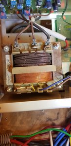

Fick telefonguidning av en elektriker som förstår elschema, dock ingen erfarenhet av EBL.
Hittade den kabel som går till EBL, som ska vara avsäkrad med 2A.
Med motorn avstängd ger den 0 volt, med motorn igång så går det in ungefär 14,4 volt.
Verkar som det fungerar och att den säkringen är hel.På elschemat är det där pennan ligger.
Nu funderar jag på om nummer 8, ligger den inne i EBL? Mejseln pekar på den.
Ska tydligen vara nåt med laddning att göra, avsäkrad med 70A?

det ser ud som om at kablerne sidder i 6, 12 og 18. På elskemaet er 18 = udgang til absorb Kühlsch.
Jeg forstår det sådan at du ikke kan finde strøm i udgangen ved det røde kabel (18)
Jeg ville tage det røde kabel og klippe et lille stykke af til ovenfor det brændte og så prøve om det giver forbindelse
