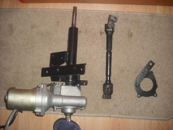

Trägen vinner. Efter konversation med den engelska tillverkaren av Easysteer
så har dom också gjort ett system för vänsterstyrda bilar och med rattväxel.
I flera år sa han. Ett helt kit med ny reservhjulsbalja.
Pris 425 pund
Frakt 45 pund
får tillbaks 50 pund när jag returnerar den gamla rattaxeln.
Beställer ett kit imorgon. Det är det värt.
Skickar bilder

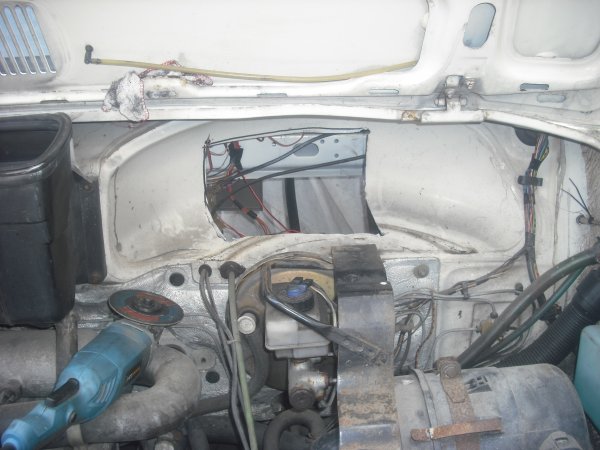

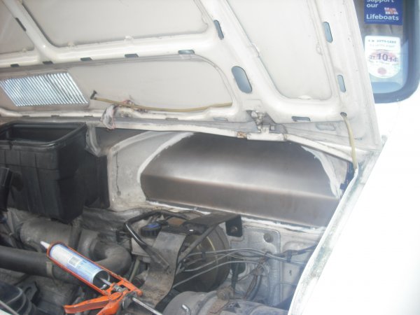

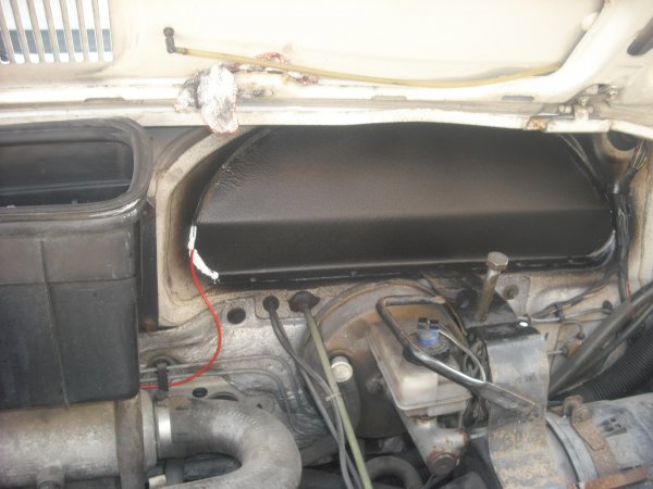

Fick problem med reservhjulsbaljan. Firman i England brukar göra dom på plats i bilen. Lite långt att åka dit för detta. Har inte bilen tillgänglig just nu men tror du inte det räcker med att bara göra ett hål i baljan för motorn och svetsa en skyddsplåt bara över hålet? Annan plats för reservhjulet har jag ändå. Får väl hitta någon verkstad som kan hjälpa mig med rosten, annars får jag väl rådfråga Bror om detta som du föreslog. Vet du om det är det avancerat att ta bort den gamla rattstången?

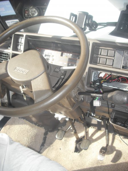

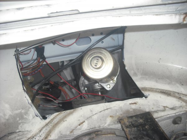

Talade med England idag och det är samma motor men den är vriden lite i förhållande till växeln, till vänsterstyrda bilar. Fick också reda på att det räcker att göra ett hål i baljan på ca: 90 mm för motorn.Blir en snyggare montering.

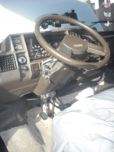

Ratten måste jag först lossa innan han skickar grejorna. Det kan vara olika splines för den, 24 el 40 st. Är det svårt att lossa bara ratten just nu?
Bilen står just nu 2 mil hemifrån så jag vill helst inte ta med hela verktygsvagnen. På min tid lossade man bara centrummuttern och slog upp ratten med en gummislägga. Måste åka dit och räkna splinsen.

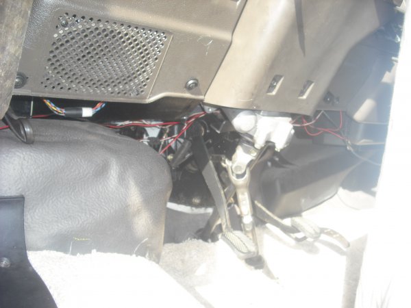

Affezell,
tror inte att de vill veta splinsen på rattdelen. Vad jag förstår så får du den delen som sitter emellan knutarna - rattaxeln och det är där du skall räkna splinsen. På min bil var det 40 splins och tror att det är detsamma på din bil.
När du sedan skall montera så behöver du inte ta bort ratten utan enbart lossa rattrörets konsoll som sitter mot instrumentpanelen med fyra skruv. Rattkåporna måste bort dock. Du kan behöva ta bort elkontakterna vilket jag inte gjorde men fick vara lite försiktig istället
Mät gärna rattaxelns längd mellan knutarna och framför det till engelskmännen. Tror att det bara finns två längder på rattaxlar, en för bil med servo och en för bil utan servo vilken är lite längre än för bil med servo.

Hej Bror, jag tror de har fäst servoenheten på röret till den övre axeln eftersom motorn sticker ut i reservdäcksbaljan, så det är kanske rattsplinsen de vill ha reda på.
Det här är den andra modellen till högerstyrda bilar tror jag.
Om det nu är rattsplinsen du skall räkna Affezell så sitter det bara en vanlig mutter som man lossar. Om man sedan trycker ratten uppåt med knäna och ena handen, och slår till på stången med ett lämpligt våldsverktyg utan att sabba gängorna, så brukar den hoppa bort. Men splinsen går nog att räkna utan att ta bort ratten, bara du får bort muttern.
M.v.h. JANKRO.
Affezell
4.029
Söderhamn
4542
Sv: Easysteer servostyrning
Tack alla kunniga medlemmar, jag lär mig mer o mer:):)
Eftersom dom vill att jag skall skicka tillbaks mitt gamla styrrör till England
så kommer dom att montera styrservot på detta till nästa kund. Det är hur många splines till min ratt som är det viktiga för dom så att jag får rätt rör som passar min ratt. Det brukar vara 22 om inredningen är brun och 40 om den är grå. Får betala 50 pund i deposition tills jag skickar tillbaks mitt rör

Man undrar lite hur dom tänkte med att förborra :confused: i varje hörn när dom använder vinkelkap.... haha
Jag tyckte det var lite oproffsigt att såga upp halva lådan bara när det räcker med ett hål på 90 mm. Dom borrade väl hålen vid första monteringen för att lokalisera var dom skulle hamna på insidan men det hade ju räckt med ett hål och sedan mätas sig fram. Så tänker jag göra sedan blir det hålsågen.
