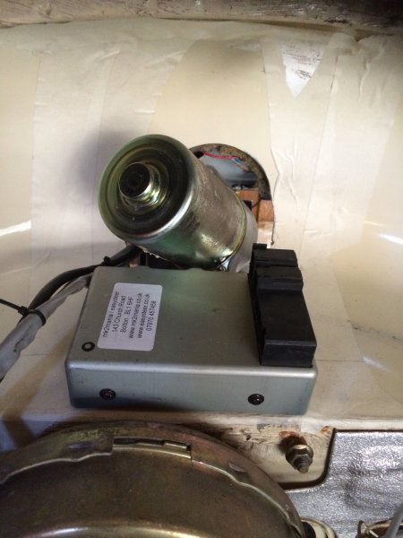

Fick min Elservo igår från England. Dålig installationsbeskrivning eftersom det är ganska stora ingrepp i bilen genom att kapa lite ur reservhjulsbaljan och kapa bort lite av rattfästet. Har mailat England efter dessa ingrepp men väldigt dåliga svar. Frågar t.ex endast 3 enkla viktiga frågor för ingreppet. Får svar kanske på en av dem. Om jag upprepar frågan igen så undrar dom om jag överhuvud taget är kompetent att göra jobbet. Det var ju bara att svara ja el nej på dessa. Visade instruktionerna för skoj skull en kompetent verkstad här om dom fattade det. Svaret blev att dom inte skulle göra detta för mig innan dom fått bättre instruktioner.Typisk engelsmän för dom tror att dom kan det mesta. Fick ytterligare en kommentar att dom har gjort detta c:a 100 gånger på under 6 timmar. Talade om för dom att min bil är vänsterstyrd med dessa ytterligare ingrepp, men det var lika lätt ändå. Nu börjar jag ändå att såga hål själv :mad::mad:

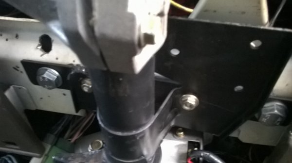

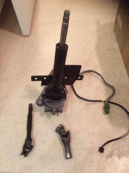

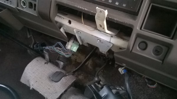

Hej Jankro
Fick många bilder av honom för alla moment men som sagt dom var ju från en RHD bil med golvväxel, men dom flesta moment var likadana som för LHD bil.
Frågor jag ställde som jag tyckte var radikala ingrepp i min bilen.
1. På LHD bilar finns det ett fästa som tydligen förstärker reservhjulsbaljan
som man måste ta bort helt och hållet förstår jag. Detta försvinner nog när
man gör hålet i baljan
2. Man måste ta bort själva fästet för rattstången på balken bakom genom att borra bort punktsveterna för detta.
3. Kapa ur c:a 10 mm underkant bakom detta fäste för att få upp ratt axeln lite högre.
Detta var enligt min åsikt vitala ingrepp (3) så därför ville jag ha klarhet innan jobbet utfördes, för när det väl vore gjort så var svårt att ångra sig.
Funderar på att ersätta baljan med en helt plan plåt eftersom jag antagligen inte får plats med reservhjulet ändå. Tänker köpa en elektrisk el luftdriven plåtsax för att slippa använda vinkelslip för detta.

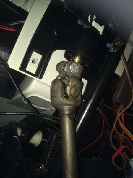

Bilder från England. Det sista fotot är hur det ser ut på min bil.
I bakgrunden ser du det extra fästet i baljan

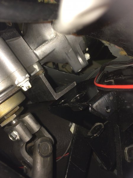

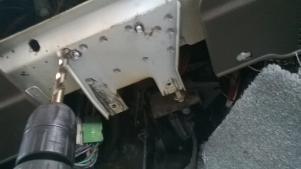

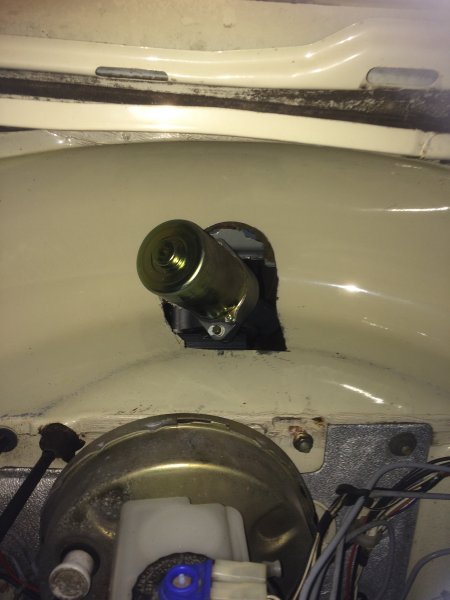

Har nu börjat såga hål i min bil och montera styrningen.
Synd var det alla bilder och instruktioner från GB var till RHD bilar.
Knappt några stämde men ...
När jag tagit bort de detaljerna framgick det massa olikheter. fästena till rattstången mm var helt annorlunda. I går kväll mailade jag England för att få svar på vissa avvikande olikheter. växelspakstången tog lite i servomotorn och måste bockas om lite. Efter tre mail med frågor fick jag till svar
att satsen passar perfekt till min bil så jag hade för dåliga mekaniska kunskaper för att montera denna. Skicka igen satsen eller gör jobbet utan hjälp från honom sa han :mad::mad:
Trots jag har byggt om fyra custombilar och 6 motorcyklar under åren så det var lite felaktigt svar till mig.
Och det är inte så lätt att igen montera tillbaka allt efter att jag börjat.
Får väl försöka lösa det ändå utan hjälp.
Fattar inte att bilderna alltid blir felvända :mad::mad:

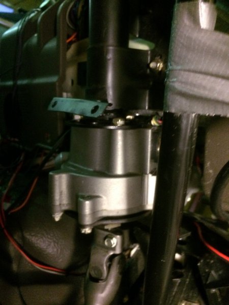

Har nu äntligen fått dit servostyrningen och testat i garaget.OK. Resterande jobb är att att göra en snygg kåpa över servomotorn och elektronikboxen ich koppla in denna för gott.
Nya bilar med parkeringsautomatik har också elservo. Min bil är kanske helmodern. Nu är det diverse fuktskador :mad: och nya och nya takfönster som står på tur.
