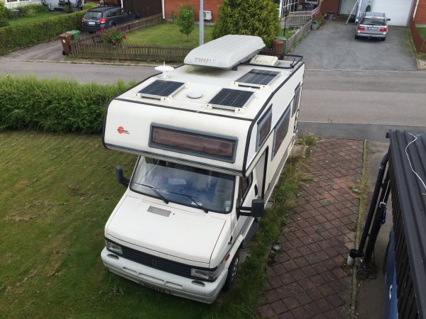

Jag har en alkovbil på 5,4 m. På taket sitter det redan en panel på 50 watt mitt på den fria ytan bakom takluckan, så det är begränsat med kvarvarande ytor.
Min fundering är att sätta en 40 wattare på en stång fastsatt med cykelhållararmar bak på cykelhållaren. Då kan jag hissa upp panelen och vinkla den mot solen. När vi var i Spanien i vintras så skulle det ha varit bra för att få mer laddning.

Förhöjningsdistanser för en panel mellan de två främre, + hela takboxytan är fri för panelmontering! ;)
Även en enkel solföljare är ett tillskott.
Egen "höftad" beräkning kring en automatisk (har haft) är bortåt 3x effekten. (40W= 120W)
Ibland t.o.m. mer då morgon/kvällssol kan vara det som ger mest!
Vänl. Magnus
Finns det inte plats ovanför alkoven?

Alkovtaket är välvt så där går det bara att montera små paneler. Men jag ska ta en titt på det och mäta lite. Problemet är att det blir lite svårt att göra ren en sådan panel utan stege. En lös panel att ställa utanför har jag funderat på, men eftersom jag har en parabol på stativ som jag ställer ut så blir det mycket plockande och om det blåser så måste den förankras. Ja-ja, jag är väl lite lat också.
